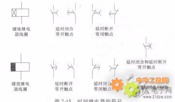

我是新手看不懂 图上面的3KM 3KM6可是自锁 3K3时间继电器的符号是什么鬼啊

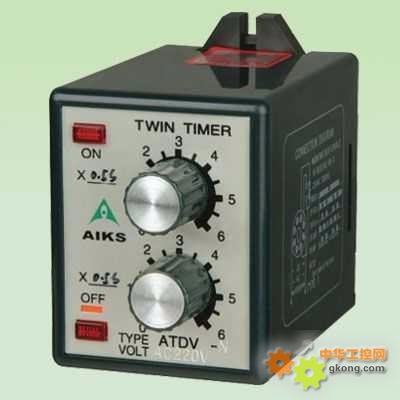

仔细看了一下图,这个时间继电器应该是那种循环式的,就是上面有两个旋钮,一个是延时接通一个是延时断开,只要通上电就一直这样循环。

按照你这样说的话 KM5 6自锁就能通了 这种时间继电器的符号你见过没有兄弟

说实话我以前这种时间继电器实物见到用过但不知道符号是怎样的,刚刚看第一眼还以为是画错了,分析了后就想到应该是这种时间继电器。

末按标准代号绘图,看不懂。

我也刚功过DH48S-S系列的,在一些重复自动起停上用还行

楼主或可根据时间继电器型号,查找其功能。

这个型号查不到了
