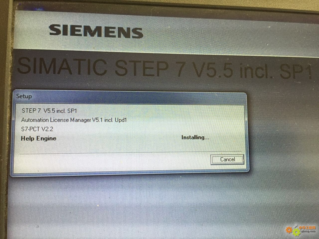

安装STEP7软件,每次都是卡在这个步骤,就不动了,一直等了好久都是这样的,

不知道哪位朋友遇到过这个情况,帮助下,我本来安装的是v5.5-SP4,也是遇到最后一步卡在那

安装软件我都有的,就是都是到安装到这个步骤就卡住了,想知道原因,是不是跟我电脑系统有关系

什么系统?安装包有丢文件还是360没关闭呀?

win7 64位,32位都有试过,而且装完系统,驱动装好之后就开始安装STEP7,杀毒软件还没来得及装

晚上睡觉前装的,早上起来还没好,一直卡在那个画面,我记得安装最后一步help,是有点时间的,但是也没那么长的

是不是软件包有问题?
重新下载一个看看!

装这个有秘籍。第一,把时区,语言,时间三个地方都变成美国的英文;第二,把杀毒软件卸了。都装完了,再把其恢复原态。试试吧?一定灵。
