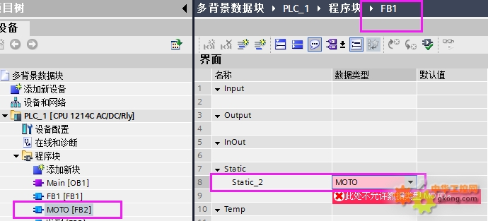

在S7-1200的编程过程中,为啥不能创建多背景数据块?是我的软件版本的问题吗?我的做法是在FB1中调用2次FB2,但是在FB1中的数据类型中就是找不到FB2的名称啊。博途V10.5基础版里面是不是无法创建多背景数据块?

发表于:2016/9/5 11:30:24
。。。。你的概念有点错乱吧。
FB1调用FB2,那你得在FB2
中应该有程序,然后建立输入
输出的形参。在FB1调用时输
入实参,然后完成控制任务。
多重背景,应该是你在某个块
中,比如用到许多定时器,那么
你可以建立多重背景,而无需为
每个定时器建立背景数据。从而
节省存储空间,优化了程序。

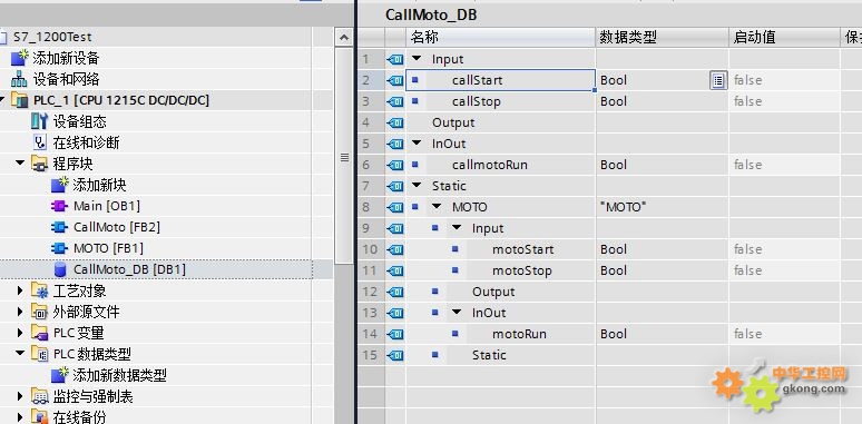

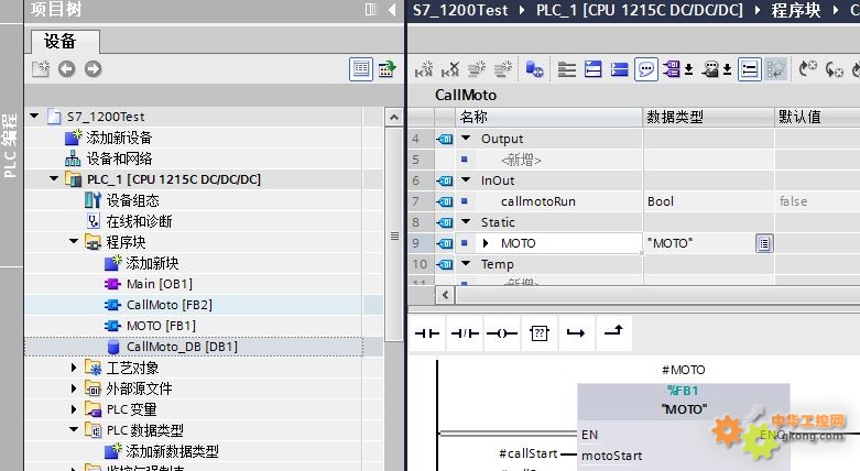

2016论坛贡献奖
发表于:2016/9/5 15:11:09
我已经不能告诉你是否是你的软件问题了,因为我不可能去装10.5基础版了。
在V13 SP1版本上,多重背景是没有问题的。

发表于:2016/9/5 20:43:15
回复 #7楼 fujifa
谢谢您,这么热心截图给我看,感谢。
