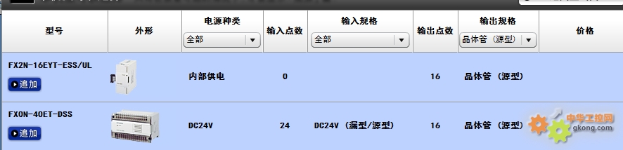

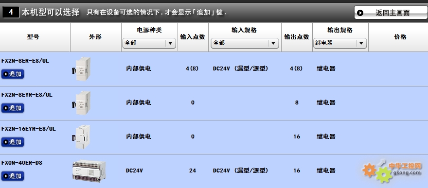

fx1n-40mr型号plc上输出触点坏了,现在要用什么型号的扩展模块,。本人是新手,求大师门指点

使用输出模块

FX2N-8EYR,8点扩展输出;继电器的;
如果是晶体管就用8EYT;

发表于:2016/9/3 11:29:14
