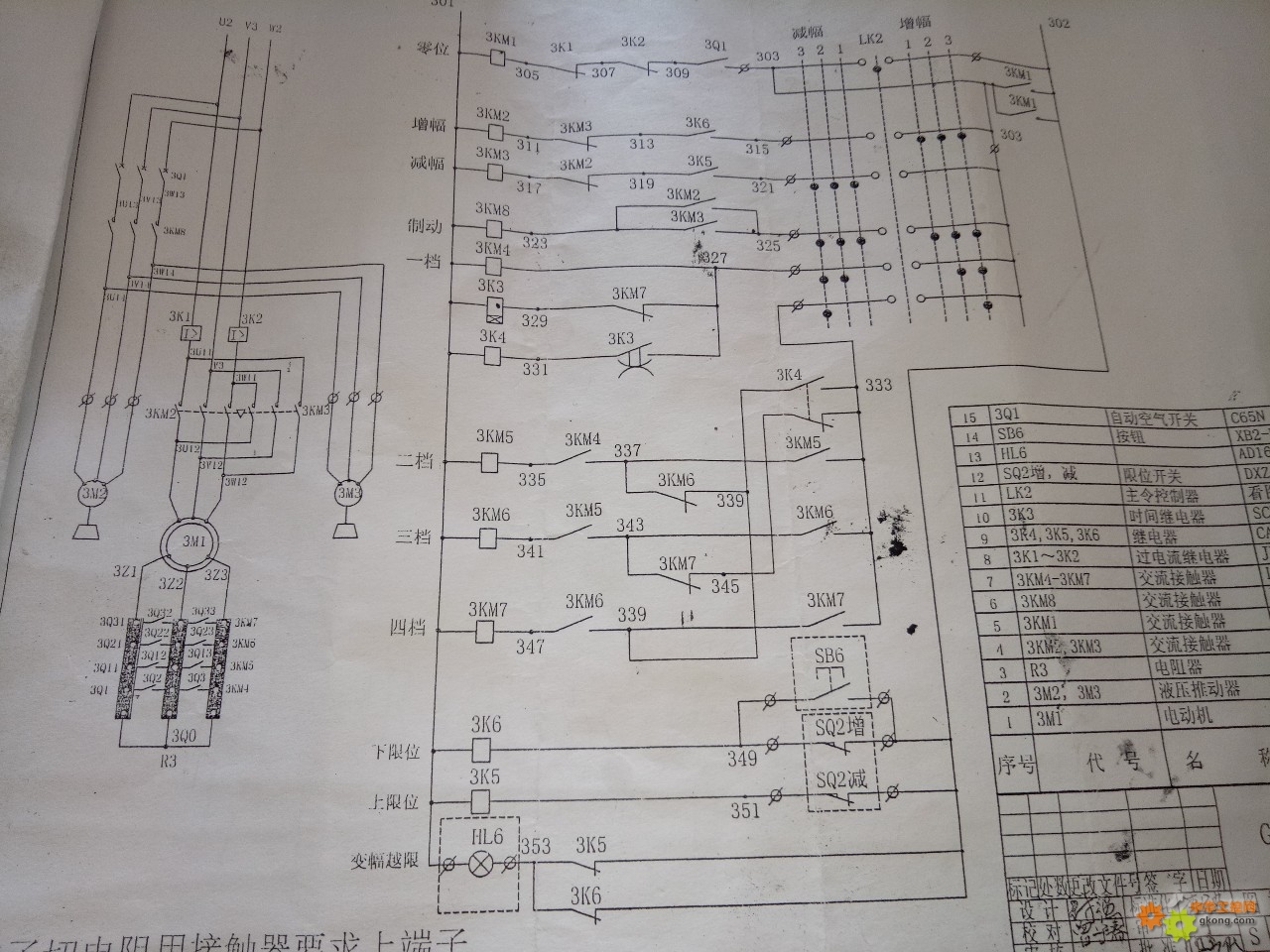

这怎么看啊 ? 减副123下面的三道虚线表示什么和黑点

我的理解是,主令开关一共有三档,分别对应1,2,3,当打到某一档是,对应的黑点导通

补充下:应该是左右各三档

但是图上面有四个档位

中间是空挡

这个电气符号比较老,很多单位不在使用,但新的国标又没有比这好用的,所以就还有人在用,应该还有触点通断图
怎么看图,举例如下,开关披至增幅1档,315--303 ON 325-303 ON
开关披至增幅2档,315--303 ON 325-303 ON 327--303 ON
如有错望有更精通的大侠指出,谢谢

这应当是GB 312-64中的符号,图中示出了7个位置;有黑点者,表示手柄转到该位置时触点接通。
触点接通情况示例,可参见6楼;是否准确,可查看原理核对。

一二次图配合的看,KM4567才是1234当。那三条虚线应该是转换开关。

6楼正解!
