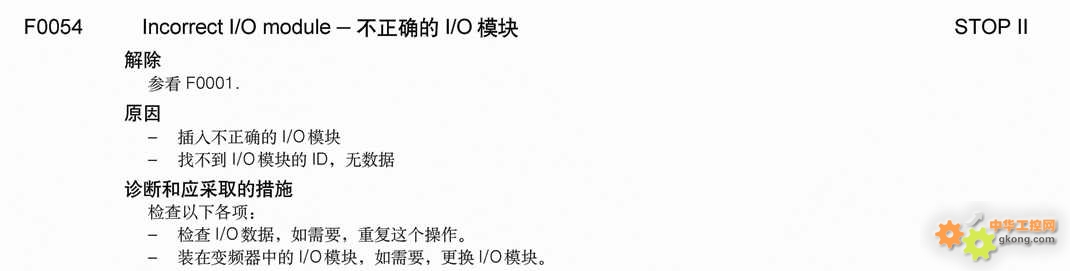

有一台MM430机器,启动报F0054,已更换过主板,I/O板,下一步不知怎么弄了,有哪位师傅碰到这种情况,指点一下,谢谢

这个就是I/O板的问题。主板不认了。

恢复出厂值试了没有?是不是插座接触不好。

是的,我遇到过的就是I/O板问题

是不是我用的存储器用错了,我用的是24C02,原来的坏了,看不清型号,求正确型号
