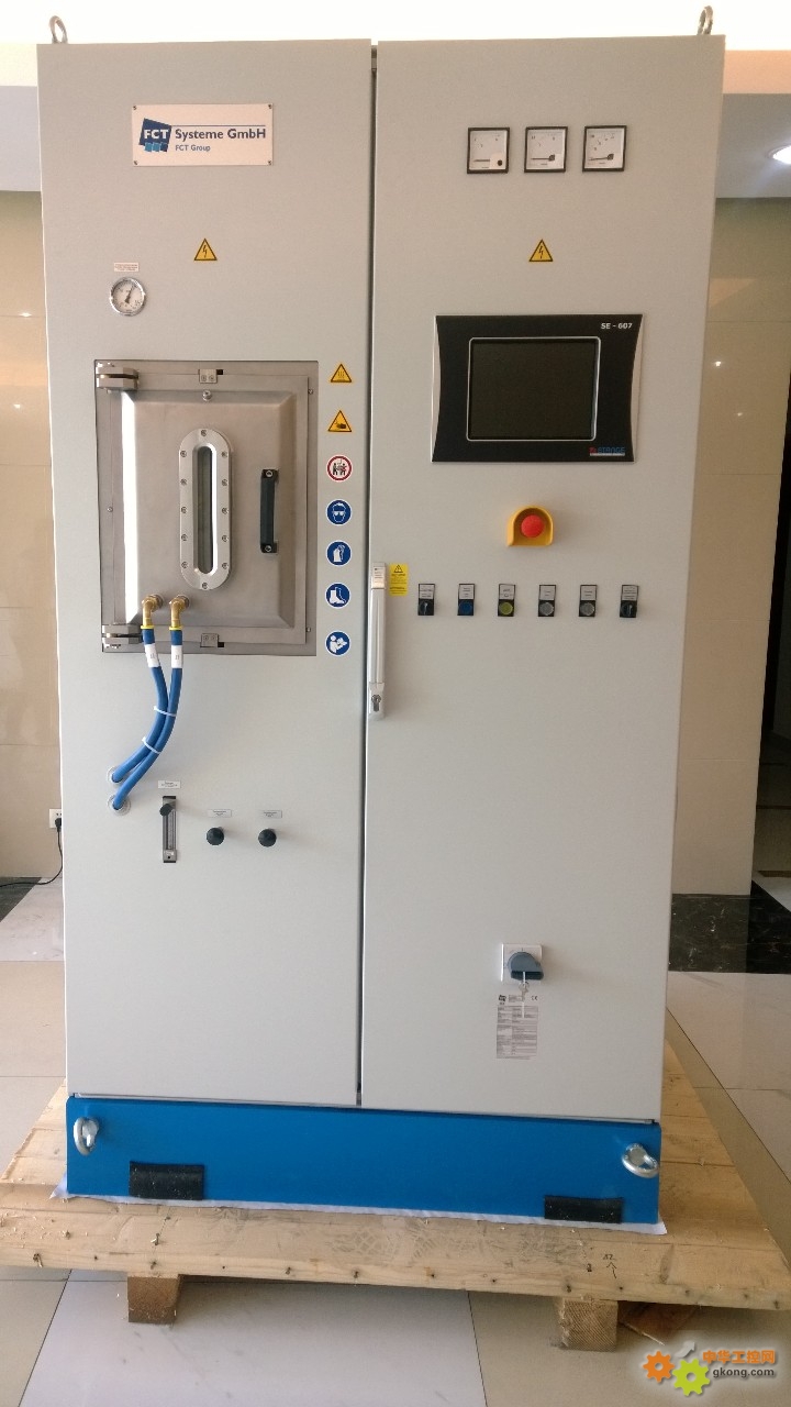

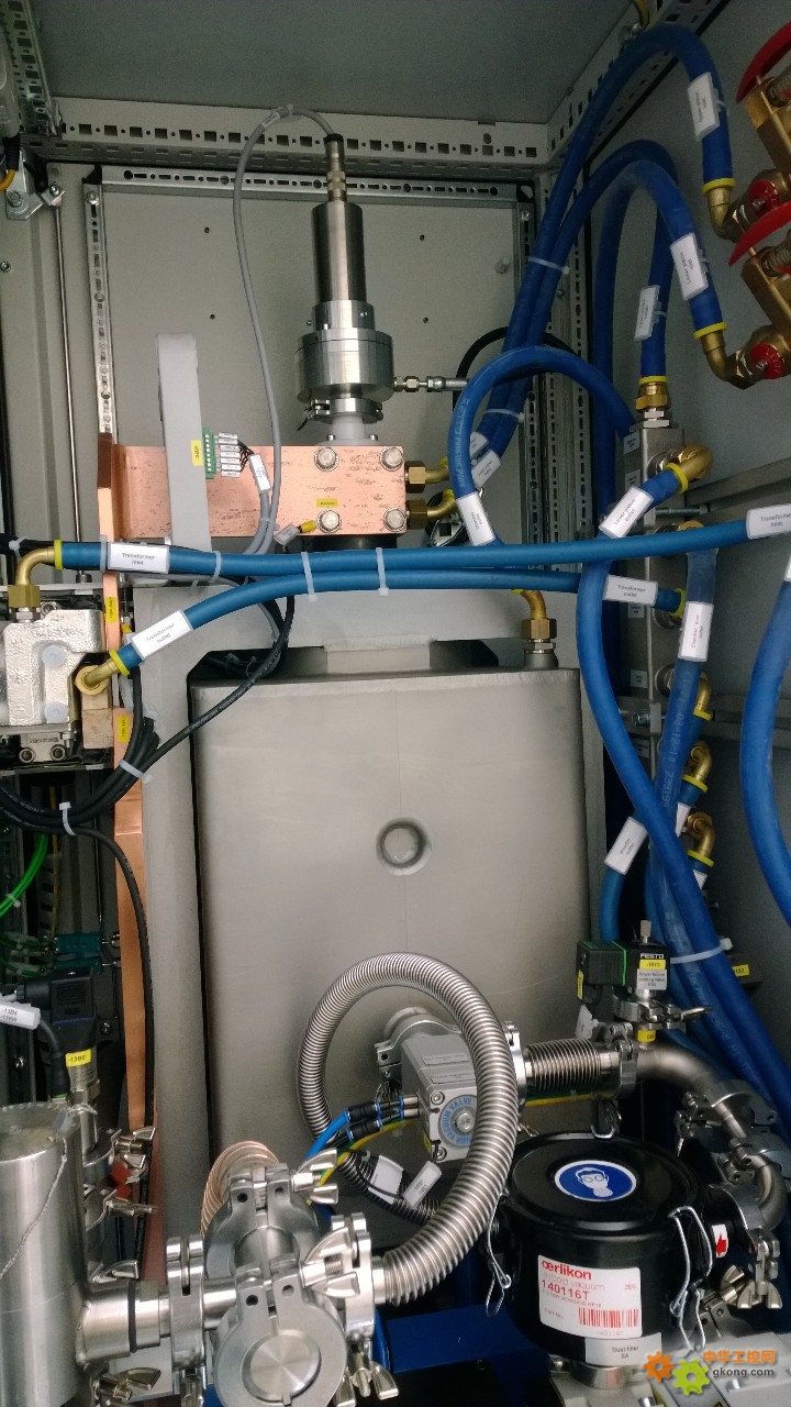

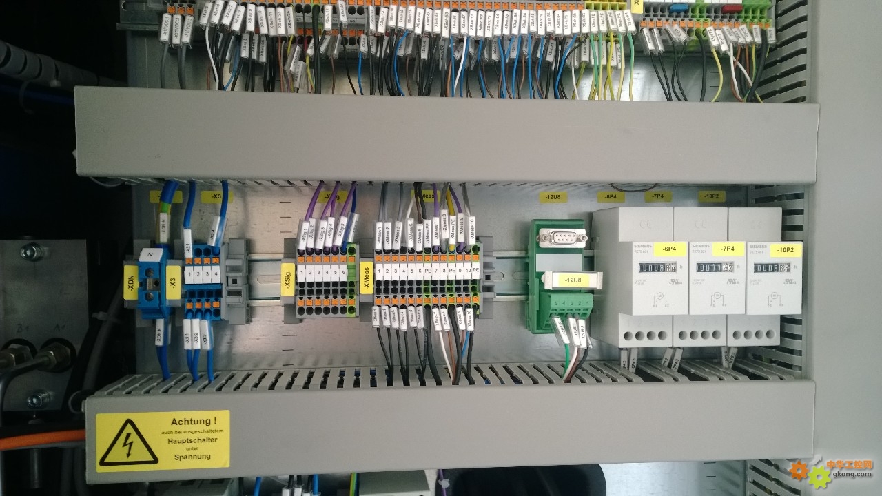

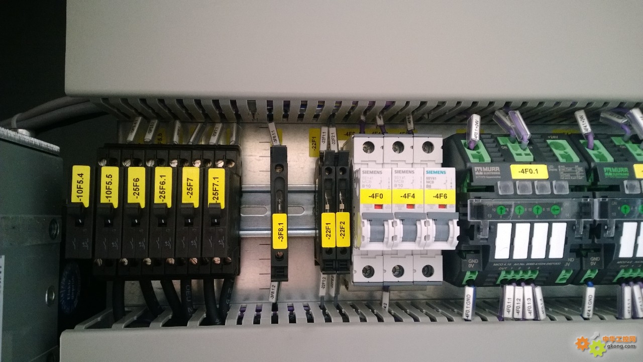

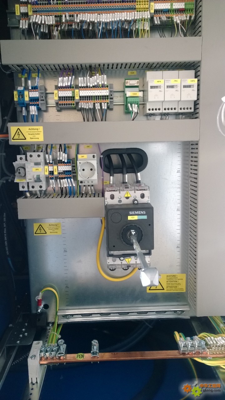

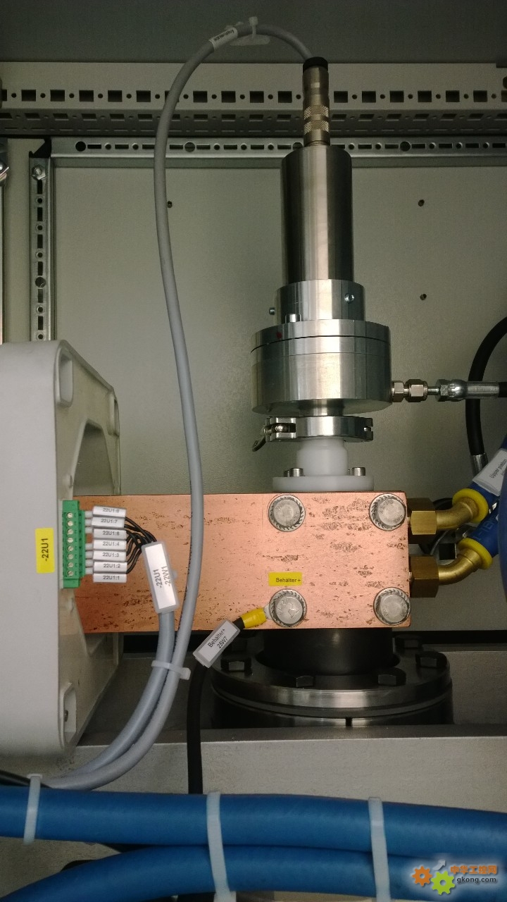

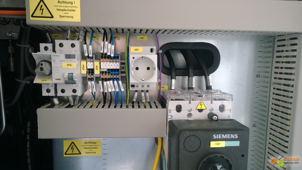

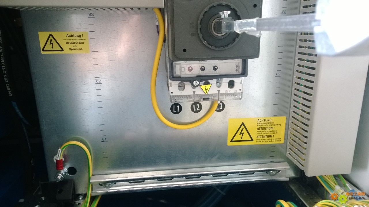

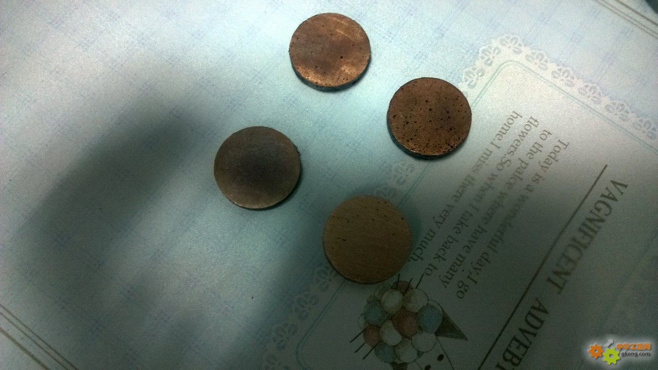

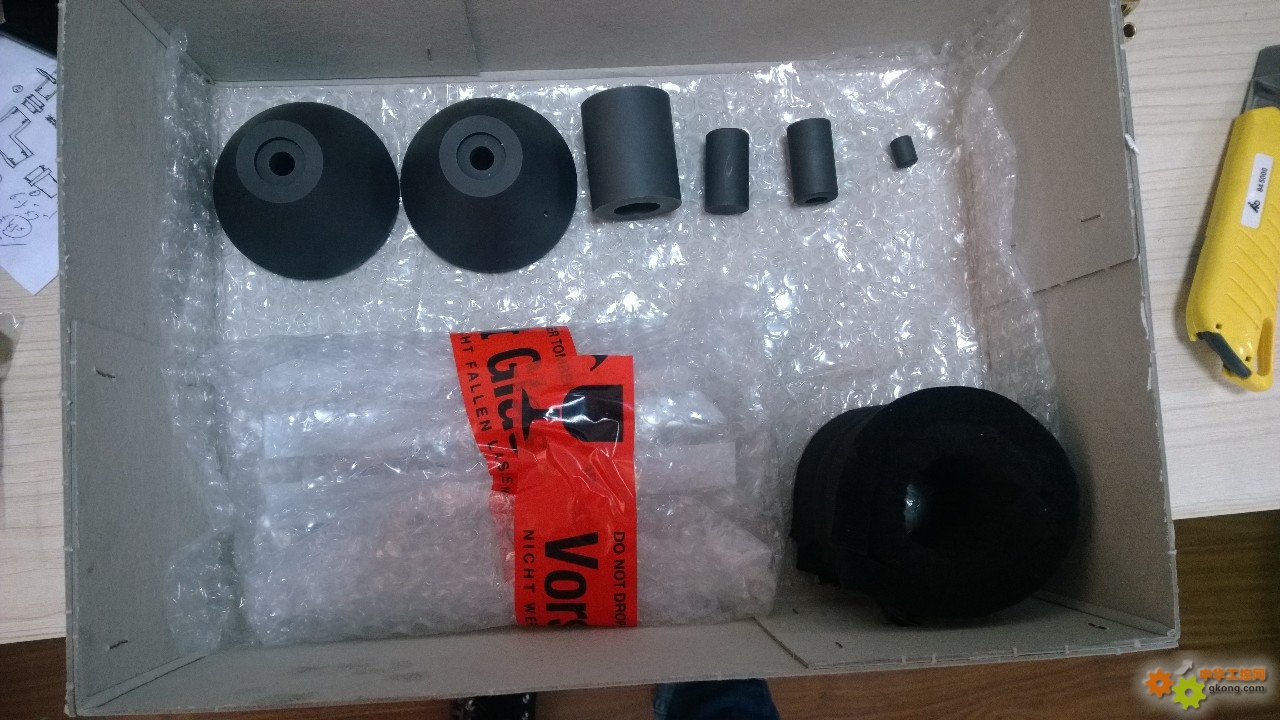

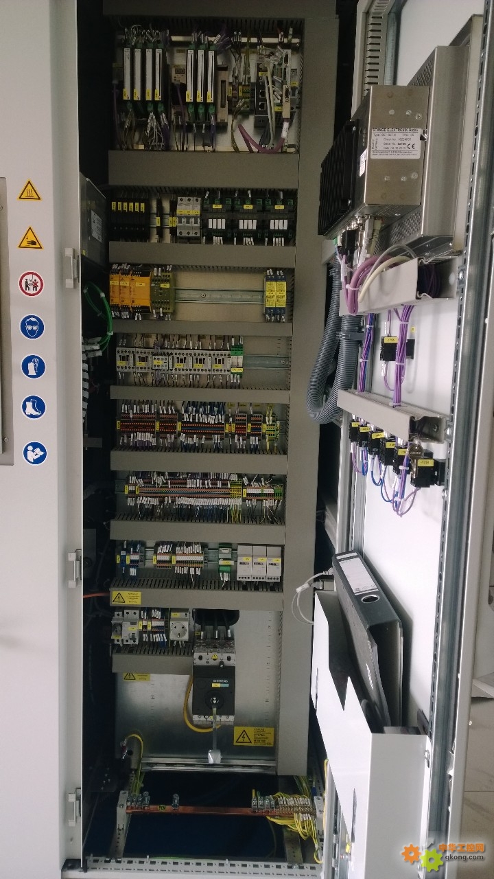

答案揭晓,看来搞材料研究设备的朋友还是很少啊,这个设备叫放电等离子烧结,是粉末烧结用的,也可以扩散焊。主要是一些研究所高校用来做材料研究的。比如陶瓷烧结,粉末冶金,等等。最高温2200度,升温速率最大400度/分。最后那个图就是产品,其中一个是加了碳纳米管的铜粉烧结出来的。现在这些设备主要都是进口的,真希望国内也早点造出来好用的设备。

看起来像是德国产的,具体是干嘛的就不知道了!

楼主干嘛的呢?电柜看起来很整洁的

装的不错.

只看电器不好说,看那个检测装置有可能用到易燃易爆气体,是不是表面强化处理之类的?

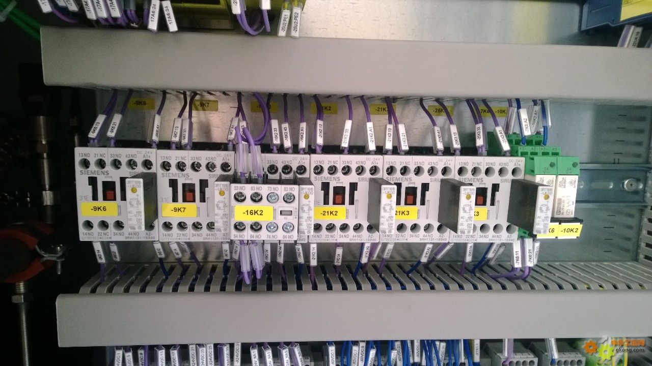

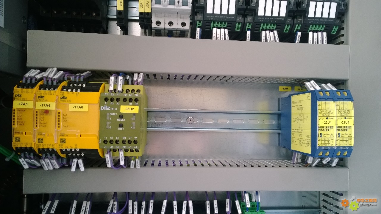

这么多安全继电器;

看样子按欧标做的箱子

燃气检测。

抽真空,泄漏检测
