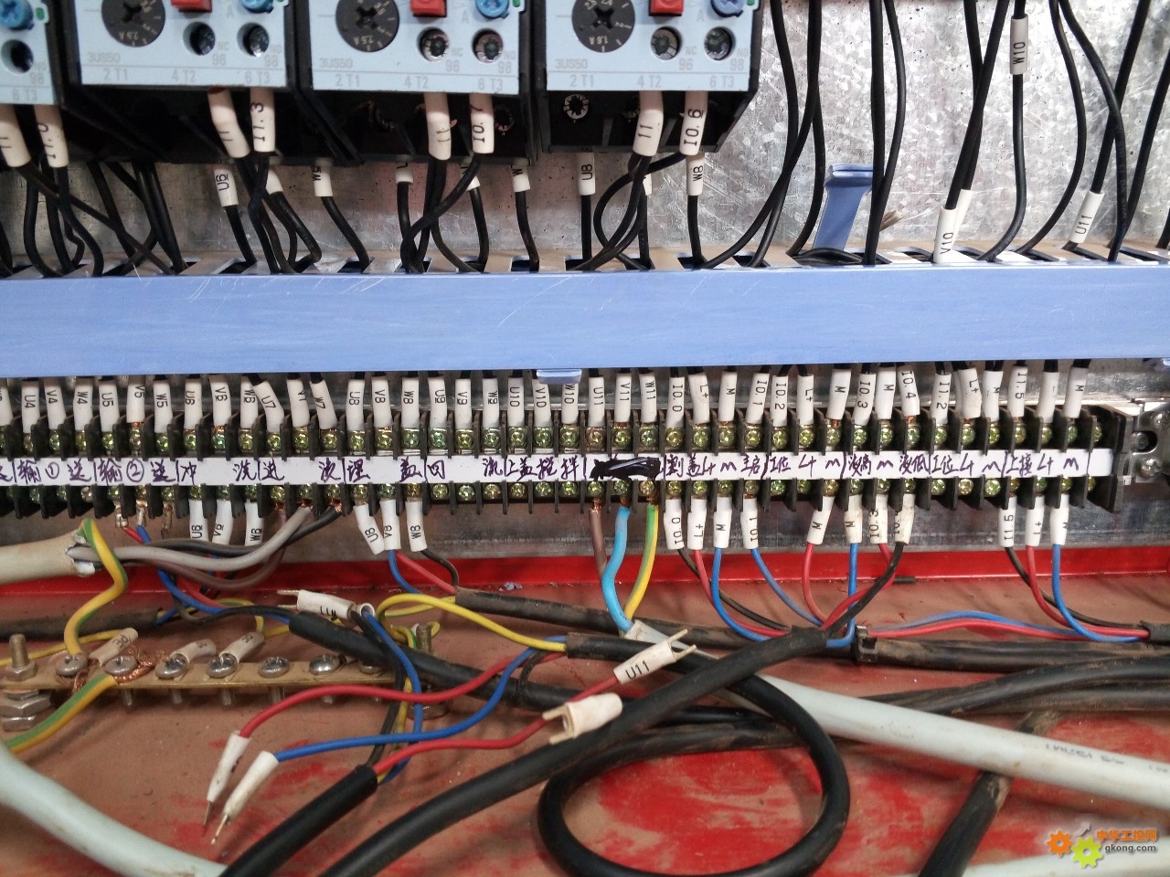

回复 #2楼 yejingmao
我也怀疑程序问题,要不就是输入l 2.0对应的不是Q 1.0

回复 #4楼 cfg168
回高短接l 2.0之后是有输入信号的,不确定输出对应的是不是Q 1.0,如图接线端子上面都是出厂时标注的。

#14楼
如果说你怀疑线路的话,最简单,拿个万用表打下通断。看看哪个和哪个通。

回复 #7楼 启动绕组
也对啊,在自动情况下,试试下面哪个对应的Q 1.0的输入有信号。是个办法昨天我只是过一个工位看没反应,就没敢在乱试。

#18楼
断开接触器交流回路,短接下输入点,看看Q1.0是那个输入点!
