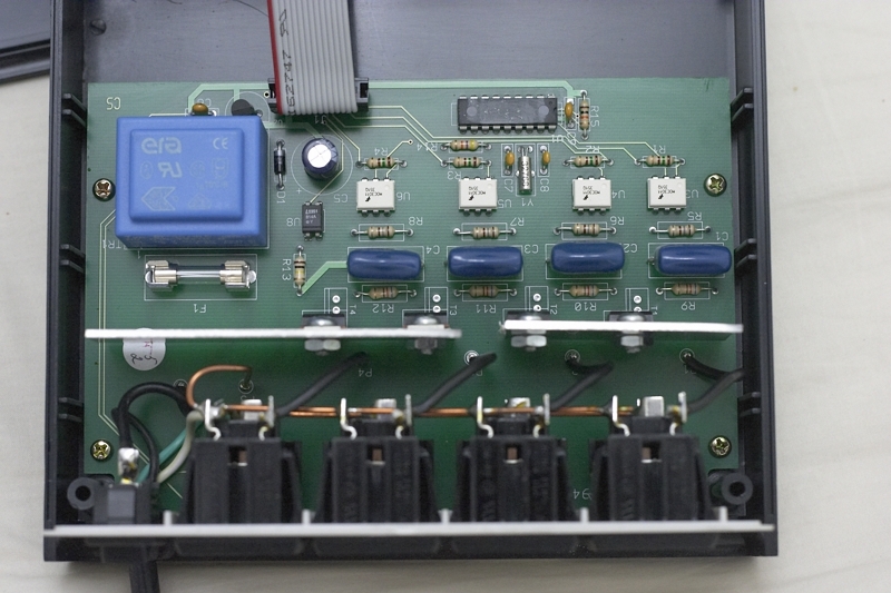

1 蓝色的大的单个的是是变压器,两路输出的可能性较大,
 四个蓝色的是电容,白色的是光藕,立着四个三脚的我想是mos管
2 平放的,dip18的,要是旁边两个是电容与晶振的话,应该就是单片机了,
  要是考虑成本等问题,我想是pic16系列的
3 立起来的前面板的,看上去还有两块或是一块芯片,应该是门类的东西,74或40的
不可能有变频,也就电机开关加定时器,老大,养鱼好玩不?

再传一张正面的图片,要我们看看到底是什么东东。

单片机可能是2051吧

单片机89c2051吧
