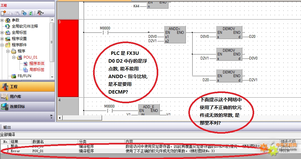

大神们帮我看看这个错误是怎么回事?

V0变两次址 那不就覆盖D2V1的值?

这个。。看帮助手册及编程手册看看

楼主,建议首先看指令编程手册,那个手册有指令数据类型

看看手册吧!呵呵!

谢谢各位了, 刚看了下编程手册, DEMOV 的操作数中不支持变址寻址.
