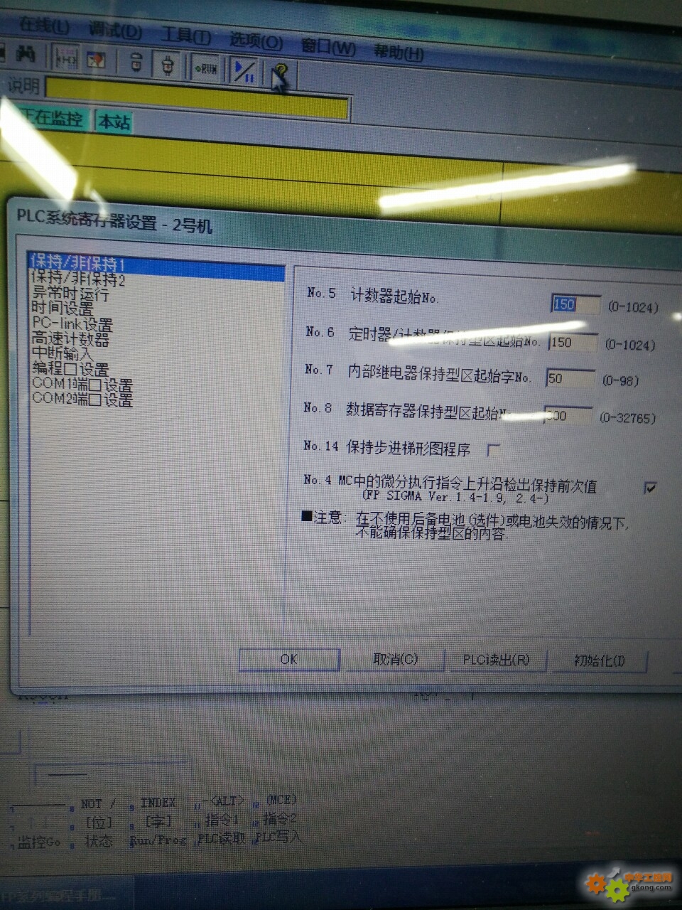

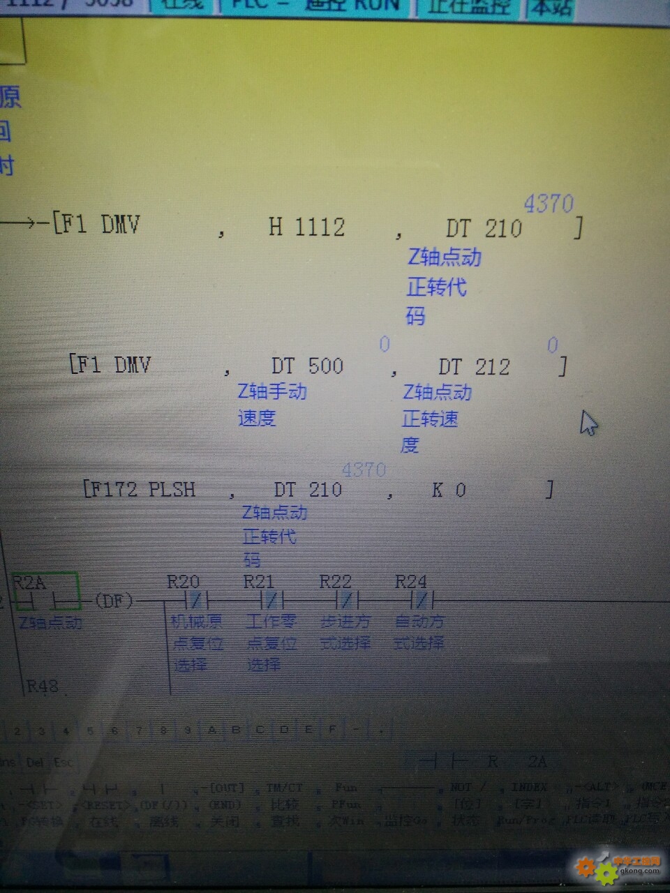

如图,因为要改程序所以把改好的程序写进去后各种报警,然后我将原来的程序重新写进去,重新设置参数,然后就发生了报警:运算错误。如图所示,清除错误重新开机都不行,伺服马达不走了。我自己去搜了网上说把CH0改为脉冲输出口,但这个根本就没有这个选项啊,所以来论坛求教各位了
