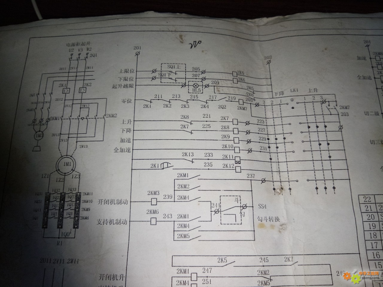

这个上下限位有什么用 不能切断电源

贴图不完整,这张图可以看出上升限位SQ1动作后,2K5失电,常开点线号203-245断开,正转接触器2KM1无法吸合!

限位不见得就切断电源。

上下限限定运动范围。

限位不见得就切断电源.上下限限定移动位置.

上下限位要切断三相380V主电源?没听说过,都是切断控制电源的。
主电源也是接受接触器控制器的,接触器的控制方式就是掌控控制电源的通断。

楼主要切断什么电源?又不是急停

不知道图纸是否全面,只看这一张图,只有对限位到位的指示灯或报警,确实没有切断控制回路

起重机上的上下限位,前进后退限位等都不切除主电源,上限位动作后只能下不能上,反之亦然。一般在上限位后还有冲顶限位,冲顶限位动作时,切除主电源。
