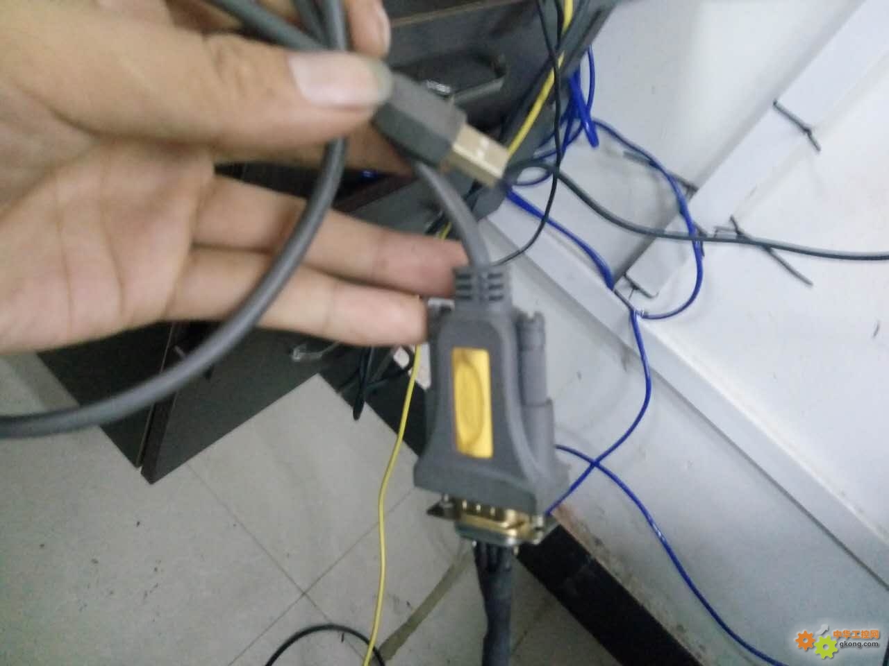

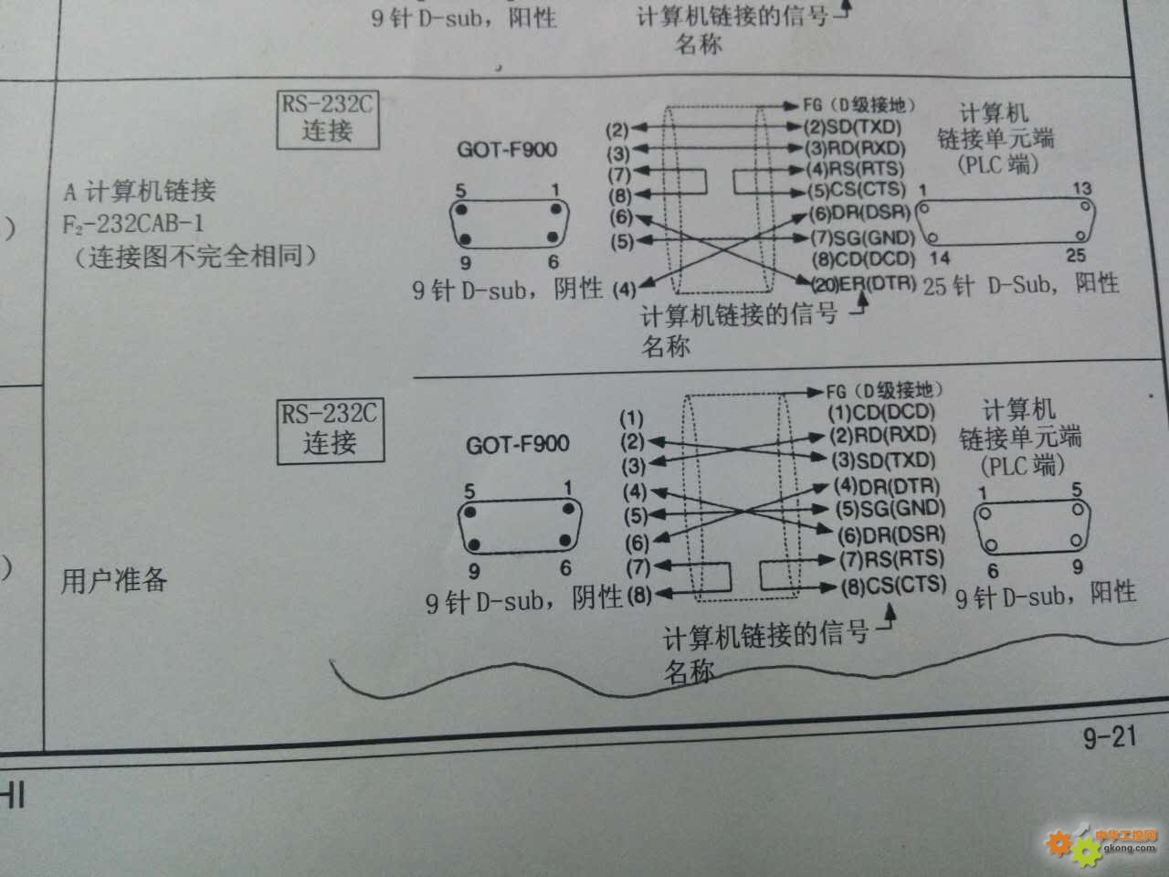

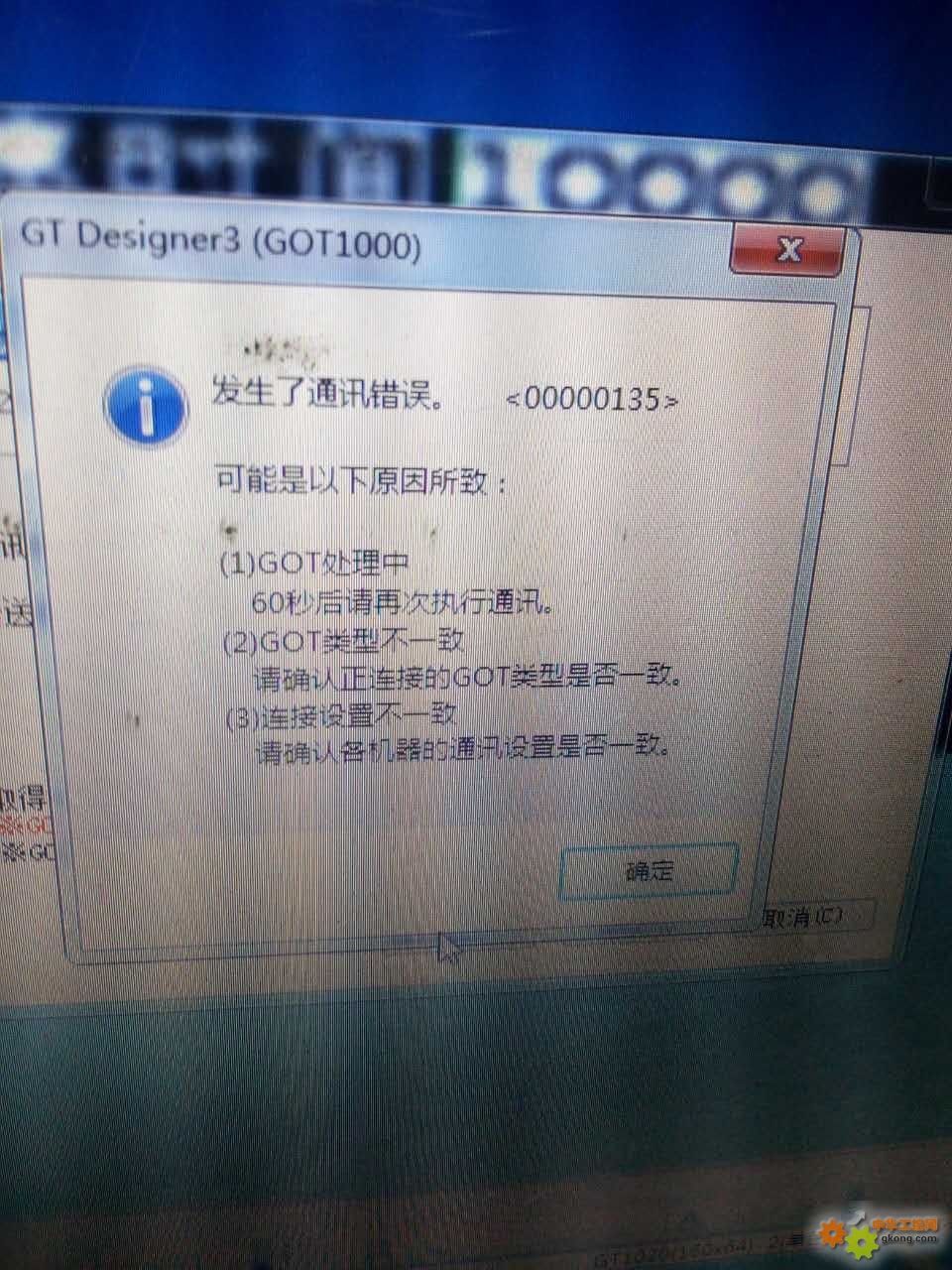

谢谢版主的解答,如果去买线的话时间不允许,只想今晚把它弄好,现在用自己焊的那条线发现通讯还是不行。怎么都连不上,我用的是GT Designer3 软件,型号所选为GOT1000。是不是要用老版本的软件才行呢!
[此贴子已经被作者于2016/8/30 19:21:33编辑过]

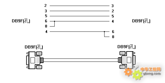

发表于:2016/8/30 20:40:29
要用老的GT Designer2软件,不能选GT1000的。
接线图如下
三菱 PLC、触摸屏、伺服电机、变频器、数控系统

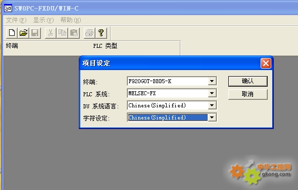

用这个软件;
