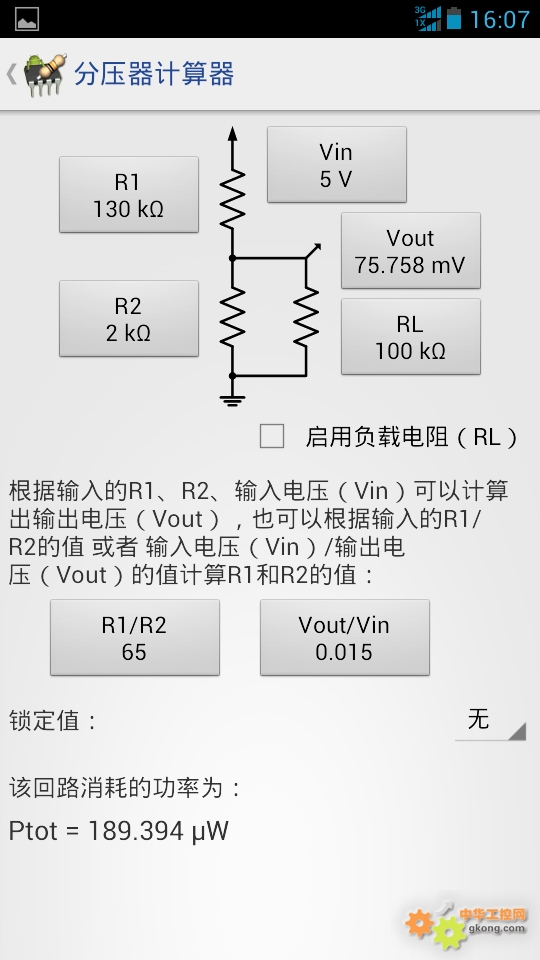

第1个直流电流表量程0-3000A 电压75MV     第2个电压5V 其他参数相同 。   请问怎么互换 ,把第一个换到第二个上。串多大电阻 。哪位师傅指点 谢谢

见图片,从新买个表好一点,表盘3000对应5V,转换麻烦。

见图片
