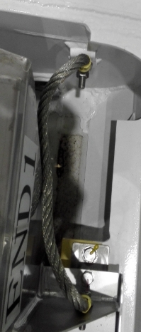

大型露天设备外壳上添加其他电气附件,由于没有固定位置,想借助设备壳体上的接地螺栓,是否符合电气规范。有没有依据?附图为设备接地螺栓图片

若是专用接地螺栓,感觉原则上应当不可以,但未注意过这方面的规范。

接地专用螺栓不得做其他用途,电气规范如此

接地专用螺栓不得做其他用途,电气规范如此 这句话赞一个
但是可以在其它地方再设置一个专用接地螺栓,而原来的另作它用。

当然不可以!
规范的电柜都是接地独立的螺丝!

当然不可以,肯定影响接地安全啊.

接地通常需要设置在显眼位置,且位于设备最靠近电源位置为佳
