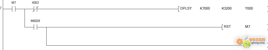

K3200的值能不能用开关切换??高手们,麻烦指点下

呵呵;一个常数,你想怎么切换??
如果要更改,用一个寄存器D来代替;
比如你用X10来切换,寄存器如果是D200;
LDI X10 MOV K3200 D200
LD X10 MOV K5000 D200
这样对应的数值就可以用X10来切换;

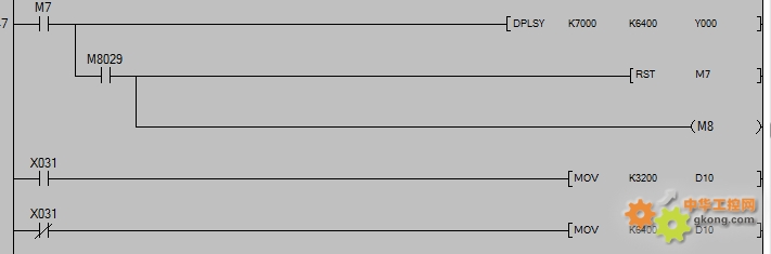

我是这样的,但是切换后有问题,M8029没复位

ZCMY
在
2016/8/29 19:04:54
呵呵;一个常数,你想怎么切换??
如果要更改,用一个寄存器D来代替;
这样对应的数值就可以用X10来切换;
难道我的PLC有问题了

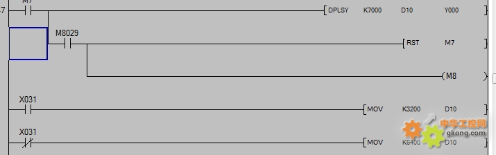

发表于:2016/8/29 19:19:55
直接在DPLSY后面用D10;

回复 #4楼 ZCMY
还是不行

回复 #4楼 ZCMY
我还试过Yo 与Y1分开两个脉冲切换,M8029给不了M8闭合

发表于:2016/8/29 21:07:14
对于PLSY指令,脉冲数在执行过程中改变时,是不会影响本次的执行结果,只有等下次执行时才新的设定值有效;

回复 #7楼 ZCMY
好的,谢谢!我换了种方式
