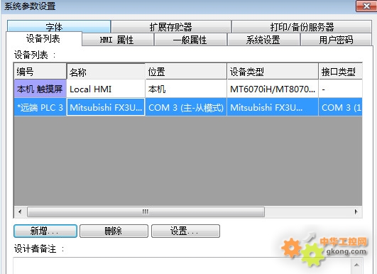

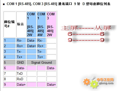

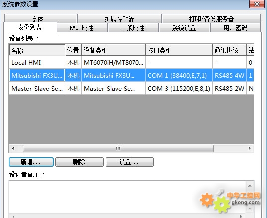

测试程序自己写一句,不上传了。测试完全可行(屏与屏之间通讯用COM3口且预设站必须与PLC预设站相同)

主屏系统设置
从屏系统设置

请问通信距离最远是多少
