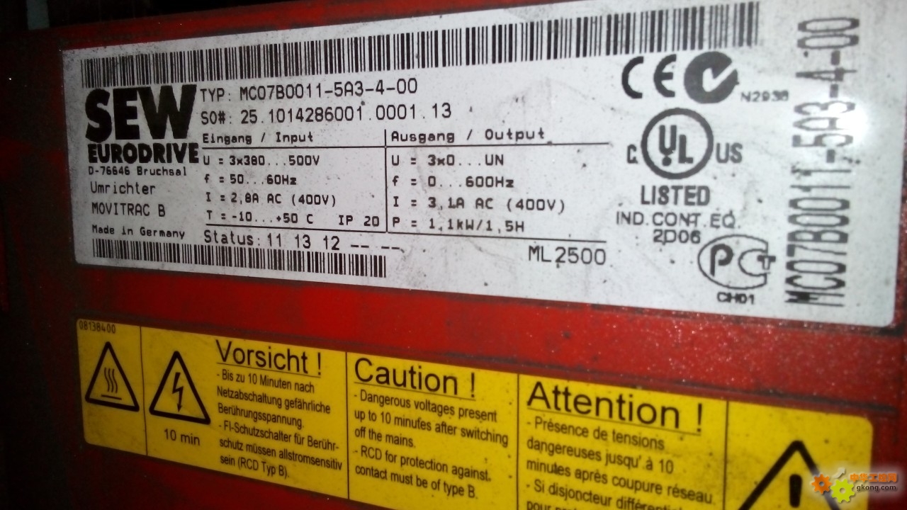

SEW 变频器高速运行时抖动,低速运行没事,之前用的好好的,请教高手。

测母线电压是否稳定?输出电压是否平衡?

一般会有一个高频抑制振荡 这个参数设高一点看看

型号是这,谁有说明书呀,找了半天没找到

是不是电机轴承有问题

正反转都是这样的,15HZ ,挺好,30HZ 就会出现

是不是变速箱或齿轮有矿量了?

以下是引用海边渔翁在2016/8/29 20:30:10的发言:
是不是电机轴承有问题
个人认为该问题极大

看看变频器的电流稳吗。
