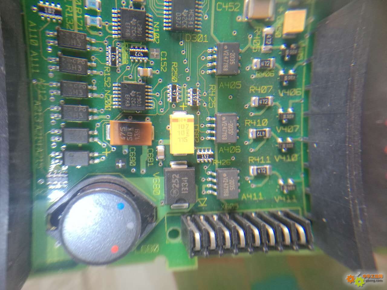

在房间里看书,plc连着电脑,没关电,一直开着一晚上
上午写了一小段测试程序,然后运行测试了一下就放那了,
慢慢的闻到一股味道,一直还以为是外面的,后来想把程程序更新一下,发现连不上了,仔细一看,味道从200里发出来的,灯显示黄色
天哪,赶紧断电

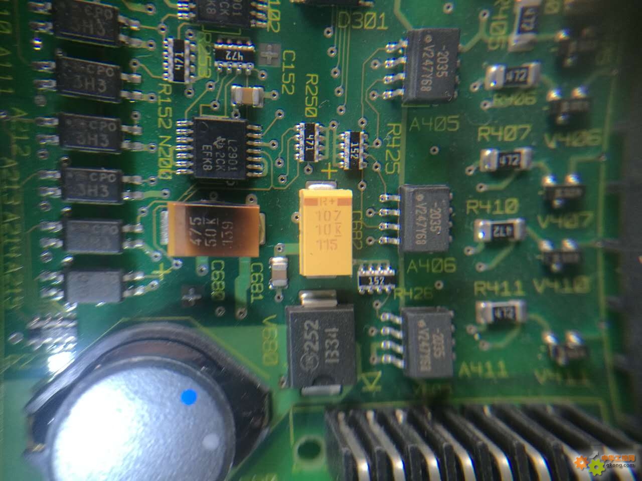

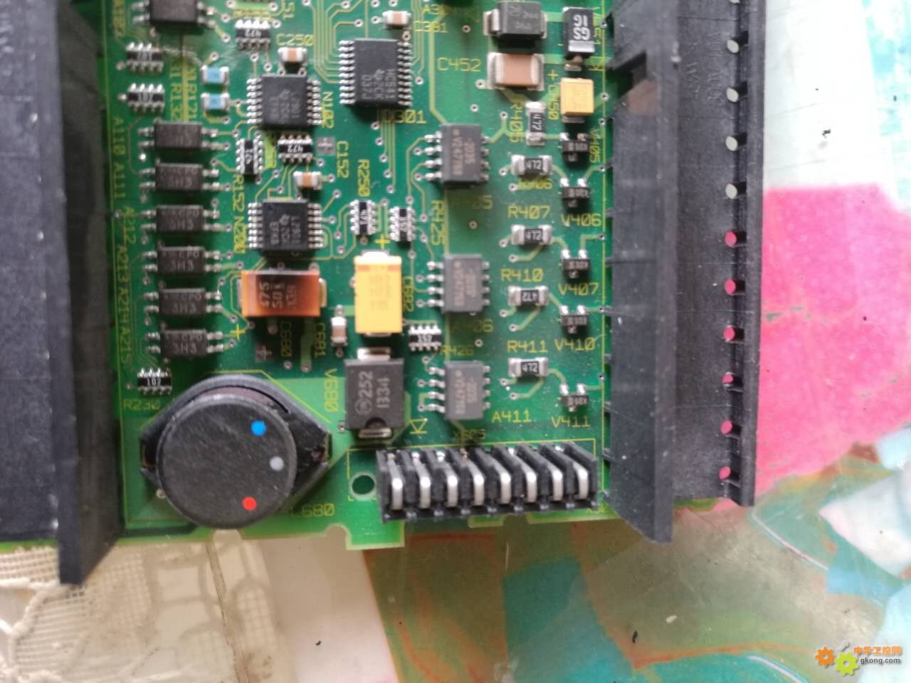

打开看到最明显的是这个钽电容黑了
还能修好吗
-xxx//
刚量了那个位置的焊点,是23.6v,即输入电压,看来是电容不耐压了

不关电怎么会导致PLC 烧坏,是不是有接错线路

这种也不应该啊,焊下来,往前查一查啊

估计家庭电压波动,导致零部件烧毁。
如果是工厂在用或者备用装备,直接送修或者让供应商换货,如果是学习装备,自己拆焊贴片元件练手式的维修。

长时间不断电也没事,可能是你家电压问题

工厂很多都是365天通电使用的,不至于那么脆弱;

换掉也许就好了,钽电容会自燃的
