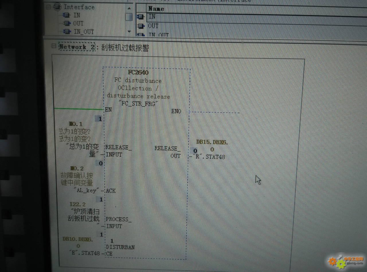

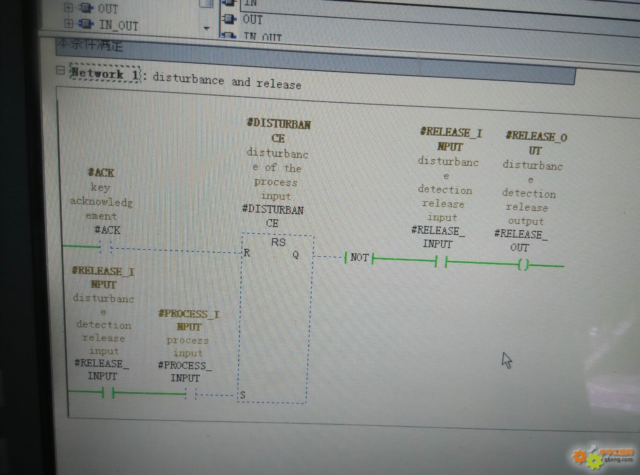

第一张图是FC2640调用块,i22.2为1 为什么调用块里PROCESS-INPUT没通,调用块线圈为1了,为什么第二张图没有输出,谢谢大神们。

资料是不是少了点!
技术有限!
我单凭这两幅图没法回答!

你这个fc2640应该是有多处调用了吧

329345277
在
2016/8/28 10:06:48
你这个fc2640应该是有多处调用了吧
是,还有几个也调用了这块

我以前做PID模块的时候出现过这种情况,我是因为地址重合了,,你这个不太清楚

监控的fc不是对应你当前的调用。

线圈是否重复使用
