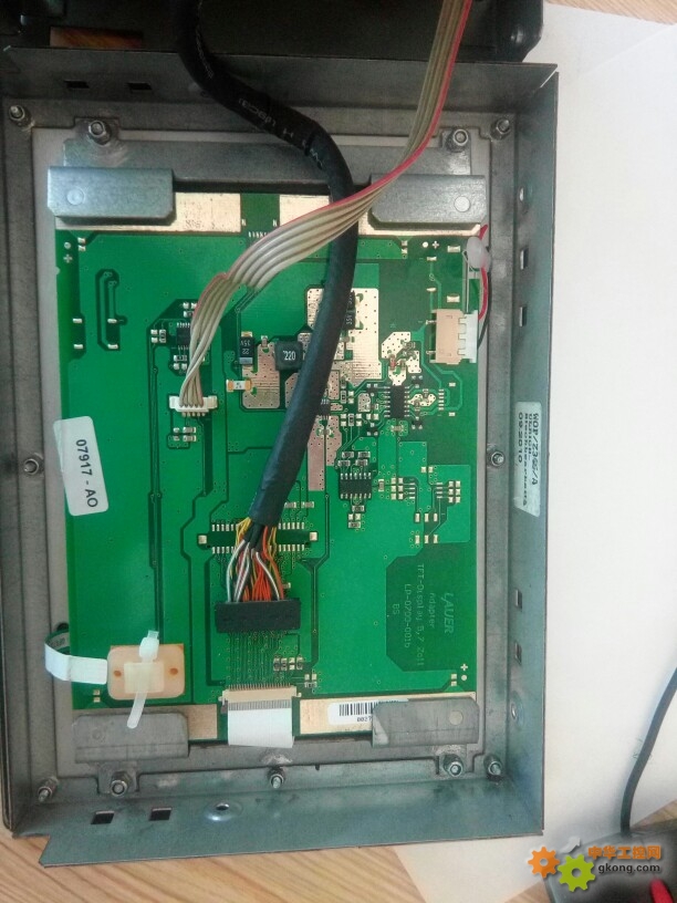

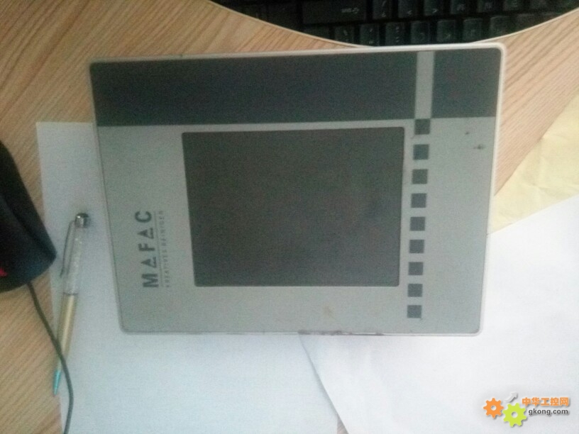

好像液晶坏了
此帖发自论坛手机版

背光亮不亮,电压正不正常?

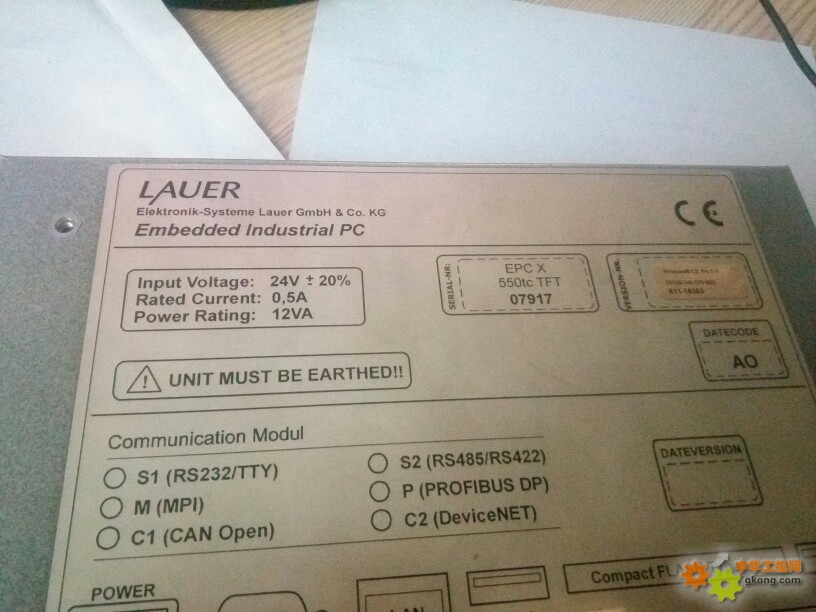

应该是一体机,对吧。
看一下是什么操作系统,是不是WINCE系统?

带触摸屏的工控机而已。背灯没有问题,不显示内容了。应该是wince系统的

拔插液晶屏的信号排线插座+屏供电排线+触摸板排线+灯管供电插座。
开机后用手电筒照射液晶面板,查看是否有内容显示,是否只是背光灯管系统不良而已?
