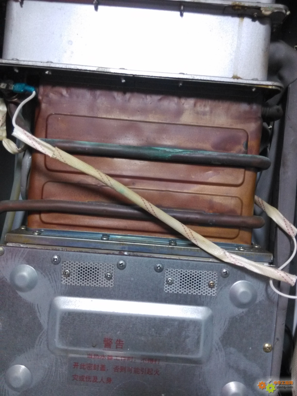

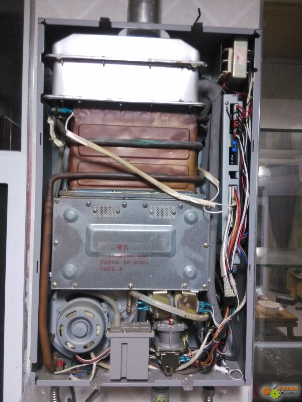

热水器是万和的,买价近2000,也算高档货,多块电脑板,线路也复杂,也没图纸,平时经常出现点火失败的报警,反复查原因都没搞好,放弃,多开关两次水而已,但是昨天晚上出现E5报警,查代码是高温报警,测进水温度和出水温度传感器阻值一样的,互换也没用,测防干烧开关也是通的,麻烦了,修不好了

又在网上搜,看别人的经验,
有人说防干烧开关与电脑板之间还有东西,拆开一看,果然有个温度保温碎了,短接后正常

温度保险套在黄腊管里
