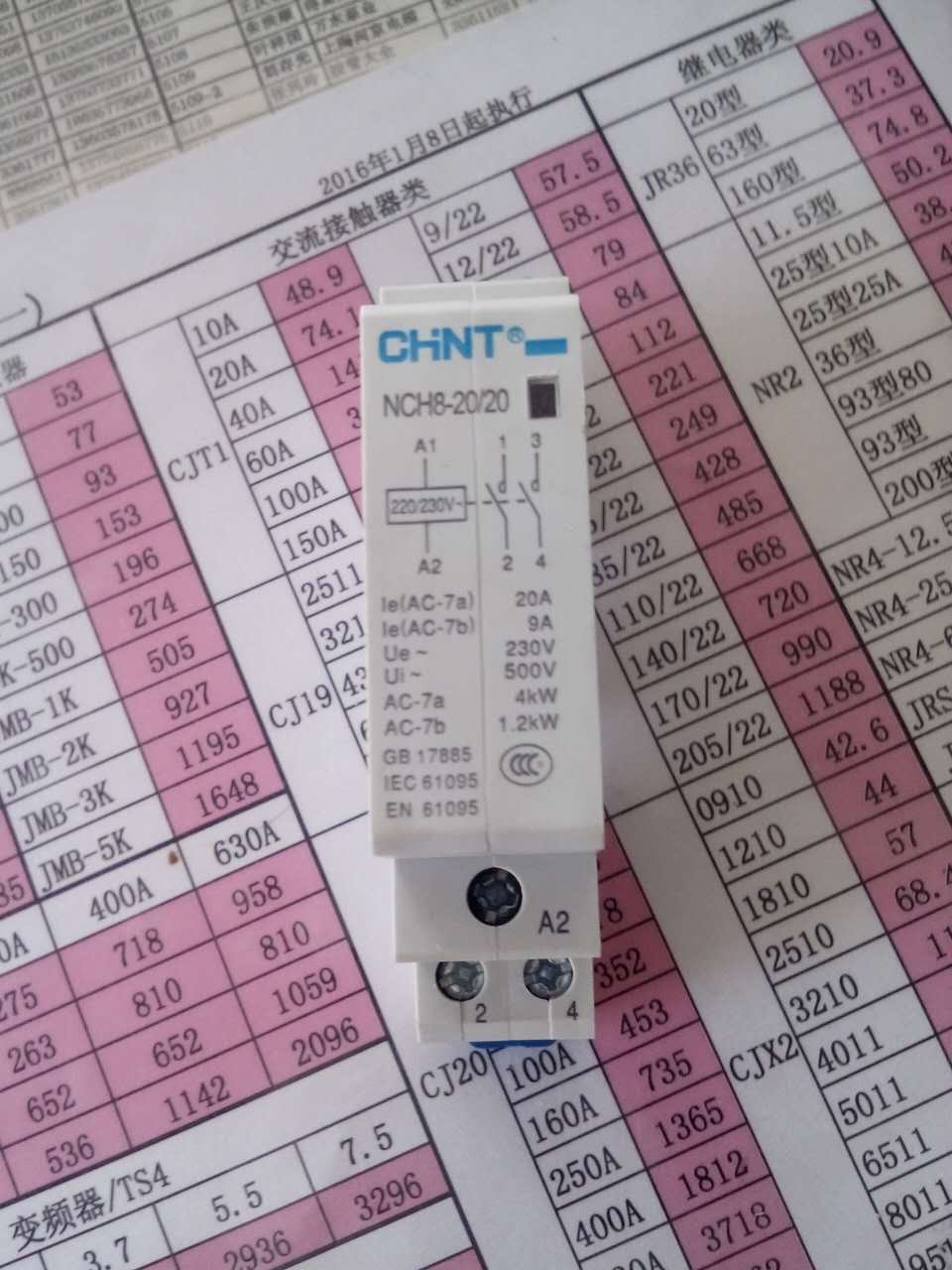

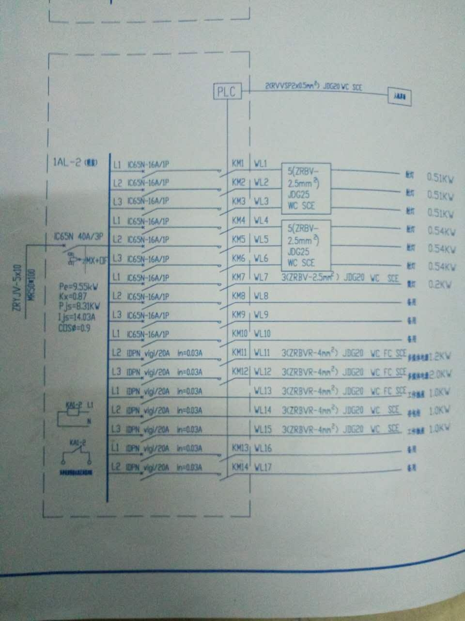

大家好这是我接的一个箱子,给看看,我计划用台达的触摸屏和PLC,大家给帮忙给我选一下型号,甲方没有要求,就是钱少,

这是接触器,220V,20A,

按电气原理图选

zhang775482731
在
2016/8/25 15:39:33
这是接触器,220V,20A,
第一次见这种接触器,感觉应该类似于中间继电器

特意去正泰官网看了一下
产品概述
NCH8系列家用交流接触器(以下简称接触器)主要适用于交流50Hz(或60Hz),额定工作电压至400V额定工作电流至63A的电路中,控制家用电器和类似用途的低感微感负载;也可用来控制家用电动机负载,此时控制功率要相应降低。
产品应用于家庭、宾馆、公寓等场所,实现自动化功能,应用于大规模生产的家用电器产品中。
符合标准:GB 17885、IEC 61095。
大家一起学习
