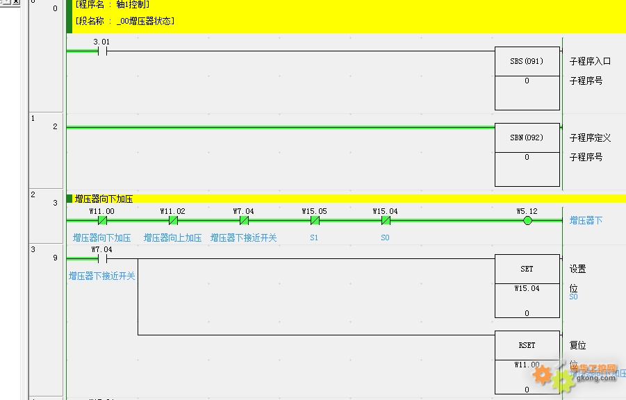

开始我调用了子程序0,后来断开了。可是子程序里面的输出点没有断开,这是为什么呢?我用的欧姆龙CJ2M.......请大家看看

这很好理解,好比你出门,进了躺厨房,从冰箱里拿点东西,拿完就走了,后来发现冰箱门没关,你说为什么

这个比喻是不错,但是我现在更想知道如何才能让其自动断开,我这边写了程序是强制复位。。。。。。。感觉有点繁琐
