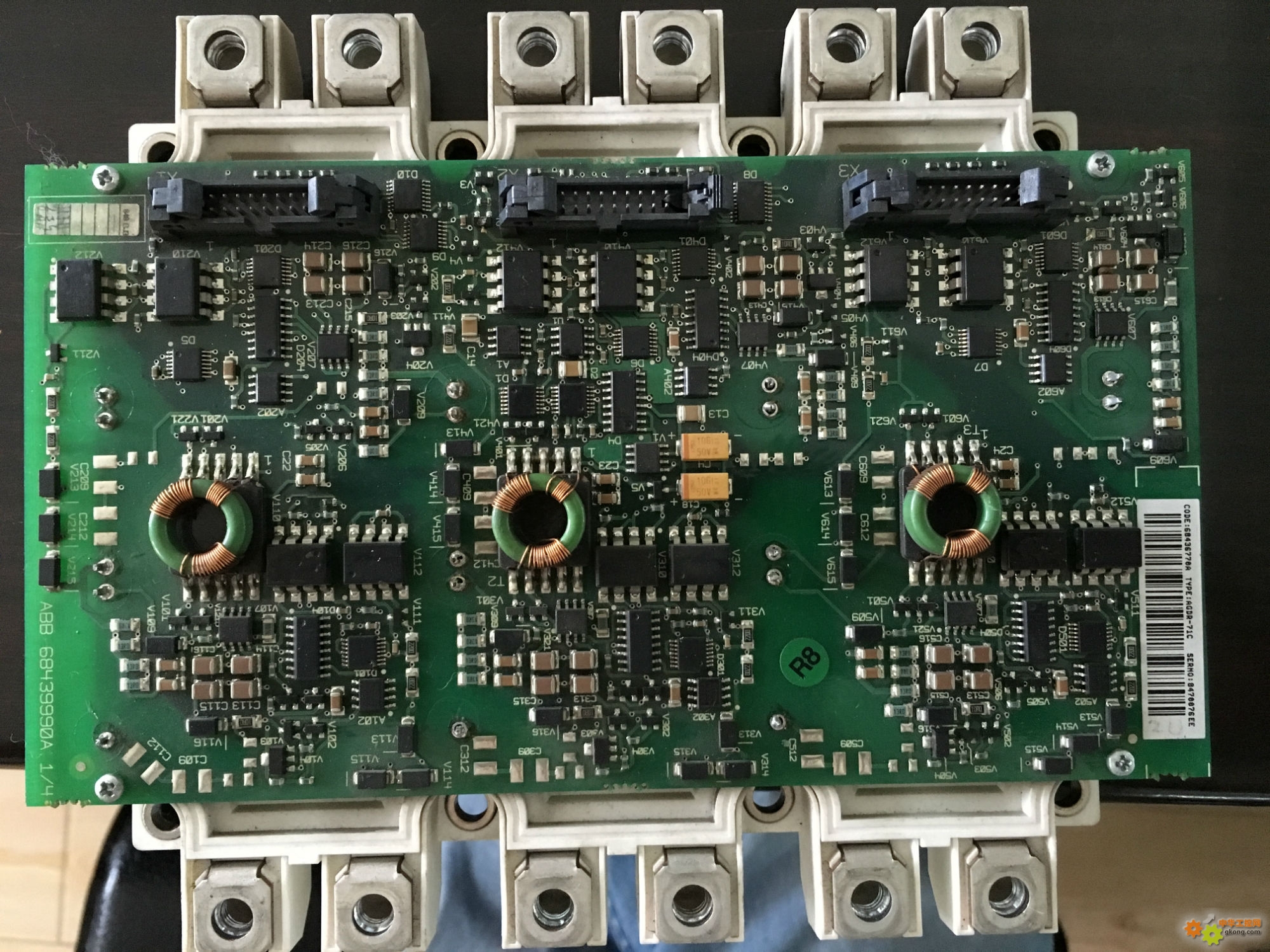

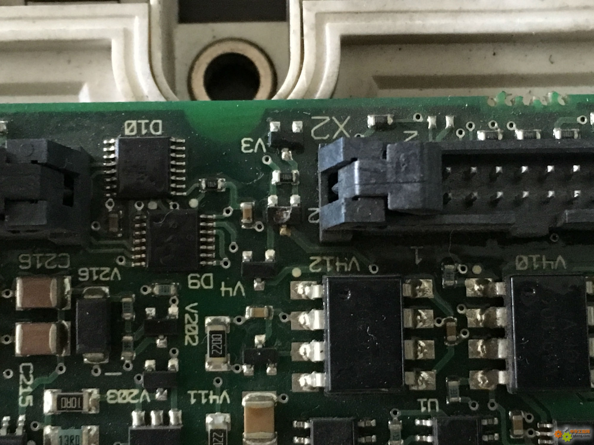

如图,这是我们公司电机试验站的ABB ACS800变频器的内部IGBT板,前一阵炸机了,只好更换了新的IGBT板,但是我觉得炸机了也不能说这个就完全坏了,所以我想请教各位大虾,我该怎么去判断IGBT的故障以及维修呢,第二张图是我发现那个小晶体管炸了,请说的具体些,谢谢啦

这是板子的照片

三路电路是对称的,可以比较测阻值,找到问题。

这个一般多是驱动坏了,你还是好好的检查下驱动电路吧,千万不能随便换IGBT上去就试的......

这种IGBT不便宜,换过两三台这样的,一般都是驱动坏,三路电路一样的,三路比较就可以的

比较阻值,三个管子很少同时坏

我具体该怎么试呢 新手 多谢指教

是啊,这个IGBT非常贵,能说具体点吗,我直接用万用表比较对称阻值吗
