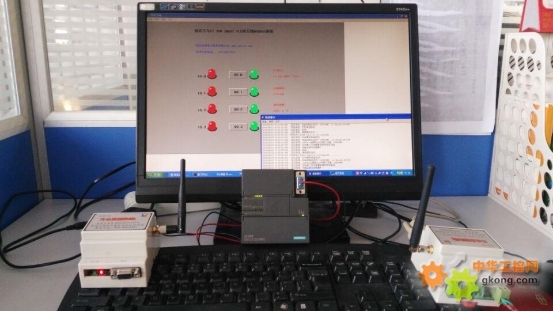

我家是搞工业无线的,应客户要求用我家产品DTD434MC来做Smart200PLC 和上位机组态的无线通讯方案,走 MODBUS 协议。

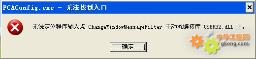

但在安装 Smart200PLC编程软件的时候,弹出如下对话框:
当时以为是安装包问题,让同事传了一个已经安装上的PC?Access?SMART软件 ,结果还是出现这样上面问题,我的电脑是 XP 系统。后来换个电脑,也是 XP 系统的,然后就能正常运行了。

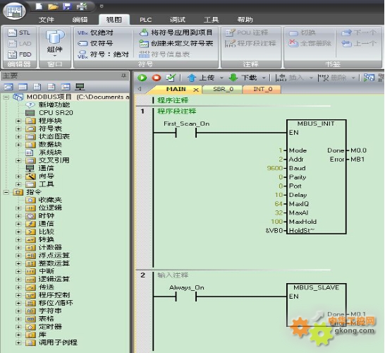

以下是我用商家提供的 Smart200PLC的程序下载进去,和组态软件打开进行通讯,
程序如下:

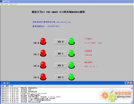

组态王界面:
最终调试成功
虽然已经调试成功,但是我还是不明白为什么同样是XP系统,换了个电脑就可以了。不知道是不是系统版本的问题?

发表于:2016/8/24 16:08:08
纯净版的可以装的,跟系统有关系

是不是跟你电脑装的杀毒软件有关?你卸载试试?

系统的问题,不好说
不是纯净版的也不一定有问题。

很多系统都是删减版的,需要完整版才行

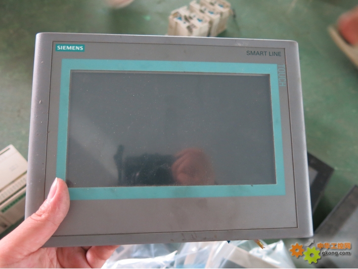

早上安装了个Smart700 IE V3触摸屏软件,在XP系统下安装了好几次都装不上;后来问西门子厂家,说这个软件只能在W7以上系统运行。最后还是在W7系统装上了,不过安装挺麻烦的。

西门子的软件安装对系统要求很特殊,IE的屏最低要求是win7的系统
