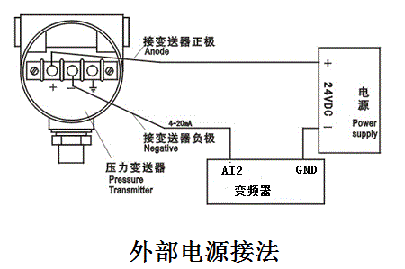

回复 #16楼 YXBK
谢谢 电源正接传感器正--传感器负接变频器AI2--变频器GND接电源负 (一根接变频器上24V,一根接AI2 理解) ,这个变频器gnd接电源负什么意思

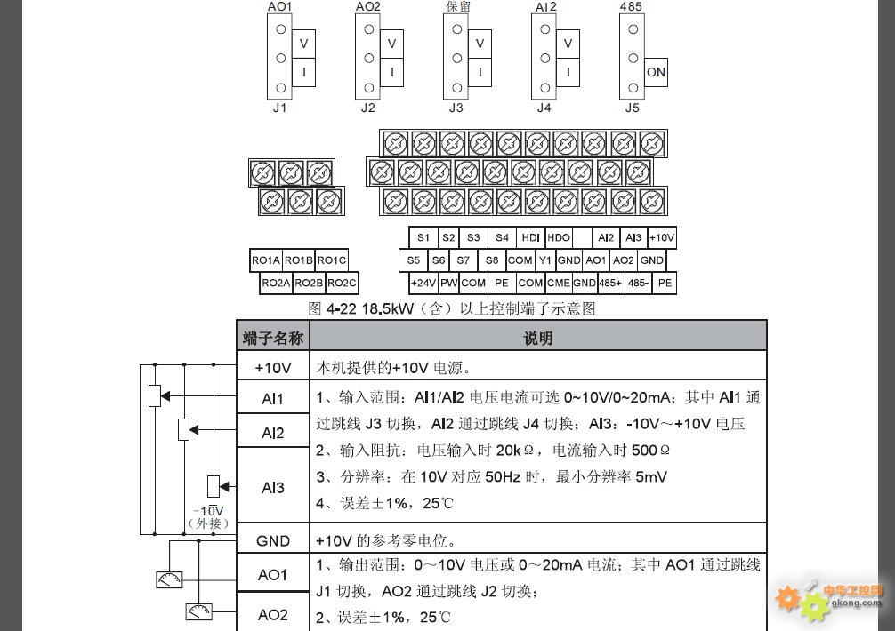

回复 #16楼 YXBK
一根接变频器上的24 一根接AI2 J4跳线到I

回复 #23楼 1227881086
gnd 和com短接

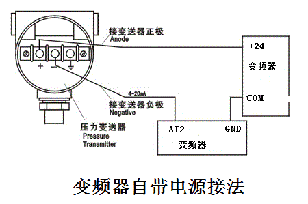

回复 #23楼 1227881086
我说的是外部电源供电接法,刚刚看了一下说明书,变频器有自带24v,那就是
+24---传感器正----传感器负----AI2-----GND----COM

#28楼
不管哪种接法,电流是要有回路的,因为GND与24V负不是共地的,所以要连接到一起
