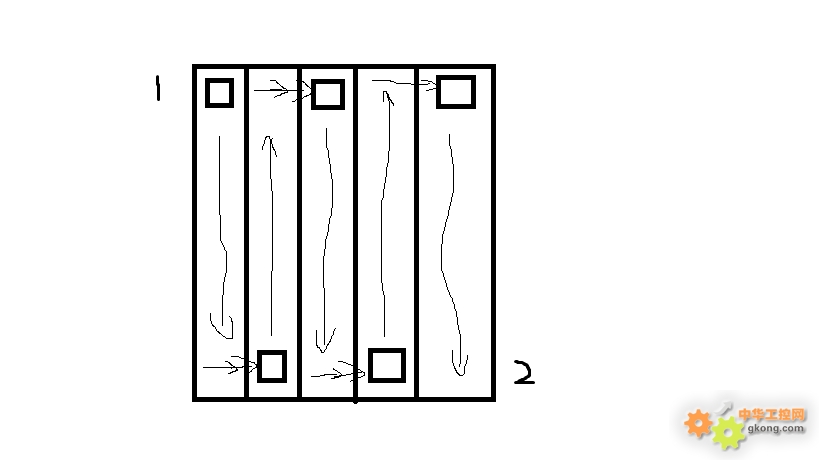

如图,小车从原点1位开始下料,第一次向下运行,到达最下方向右移动一定距离,再往上下料,如此下料五个来回,最后到达2点。工艺要求是往复五次把料下完。自己按步骤一步步写程序感觉好繁杂,不知道有没有好的方法来写程序?

什么车?上下左右都可以走 很牛啊
假设上下为小车正反转控制,那么小车左右靠什么控制 小车上几个电机 都还没说啊 如果只有一个电机则无法实现
如果两台电机,一台控制X轴,一台控制Y轴,才可能实现你要的效果

上下左右各有两台电机,可以正反转。从上往下下料后往右移动固定距离,这个是通过接近开关来定位的。昨天把下料的程序写了一遍,感觉自己写的太繁琐了,我就是很笨的按步骤一步步的写,感觉没有必要这样,而且到时候容易混乱。

一步步写吧,也不是多复杂;
把每次送料当做一个循环来写,重复执行两次也可以,但是要用相对定位。

发表于:2016/8/24 8:43:37
就这么几个动作能混乱到哪里啊

发表于:2016/8/24 8:49:38
直接伺服电机坐标控制,简洁易行

发表于:2016/8/24 9:00:21
这就是个平面坐标系,你可以考虑在两个马达的主动轴那边加编码器,定长走就好,或者干脆直接上伺服做绝对定位。

发表于:2016/8/24 9:11:20
使用步进梯形图指令编制步进程序,共计五步而已,不复杂,我们曾经编制过几十步的程序。

发表于:2016/8/24 9:32:08
回复 #7楼 cfg168
下料的五个来回只是第一个过程,后面还有几十个这样的来回,小车的动作都不一样。看来只能一步步写了。

回复 #6楼 MIC小赖
之前想过用编码器,但是机械工艺水平不太行,用编码器不太理想。
