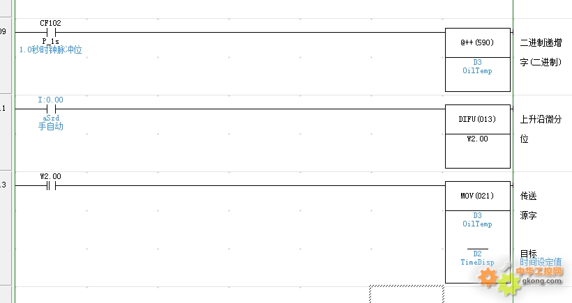

请问欧姆龙程序里面的“DIFU”代表什么意思

上升沿

上升沿!

和三菱的pls是一样道理

上升沿。   建议程序和手册结合着看!

这个基础问题最好看看编程手册。

我也刚学会这个指令,当difu置位时,下面传递的数据值就会不变。如图所示当d3自加时将0.00接通,则在接通的时刻就是将d3的数据传送到d2,而且不会变。除非0.00重新接通。
