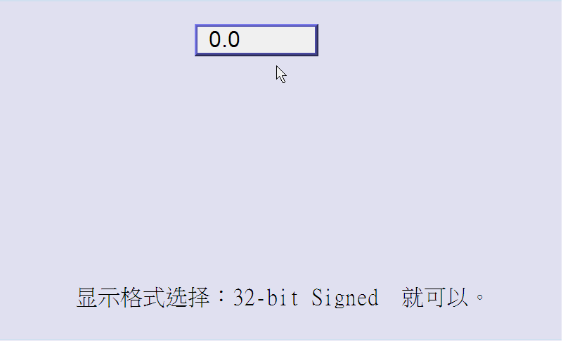

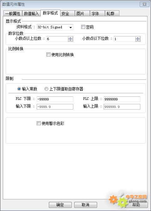

触摸屏如何写如负数,例如果drvi  k-200  k1000  y0  y4
此帖发自论坛手机版

发表于:2016/8/23 16:53:21
威纶通屏是可以输入负号的。

发表于:2016/8/23 18:28:04
可以在屏中数值输入元件属性中设置数据类型,然后直接输入负数的。

就是文本还支持带符号数据呢,触摸屏肯定支持,除非你数据格式选择不对
