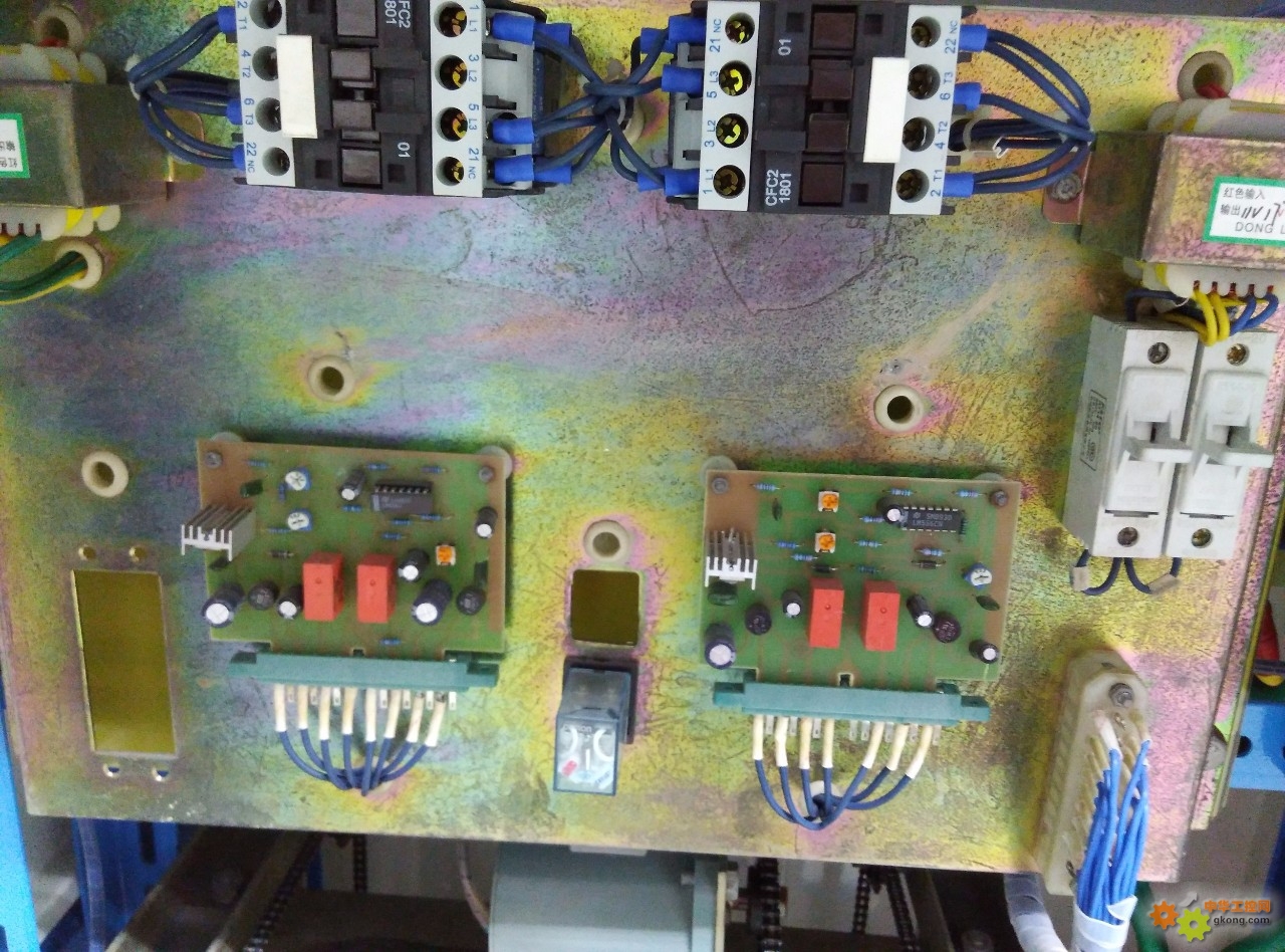

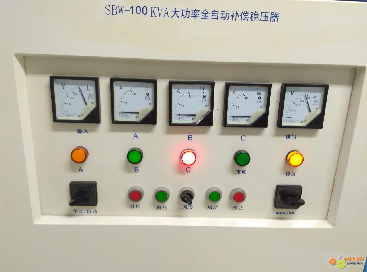

求此款三相稳压器控制板电路图,以及控制原理,主电路清楚,主要是最后一张图的那两块板子的线路以及稳压原理,谢谢。

估计不好找,自己仔细画画吧。

元件不是很多。

这个电路板很简单自己可以测绘,就是用了一个IC做电压比较输出控制。

器件不多,自己画应该问题不大,原理估计就是比较调整啊

目测该板详细电路:带散热片的三极管是7805或者7812做供电,两个旋钮电位器是调节检测参数的高低,两个继电器是高低信号的驱动输出,集成块是比较器。

芯片好像是LM556。
双稳态转换?
这个电路求不到,只有自己画。

谢谢,部门经理让我做TPP讲给他听,还要他能听得明白,网上又找不到控制板图,设备又不让停电,算是没招了

正面、背面来一个直视高清照片上来,看能否给你绘出个原理图!
