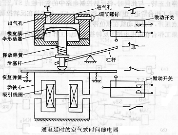

以前没接触过,但现在要用,那位DX知道的,帮帮我!
谢谢了!

时间继电器有电子的和空气阻尼的,你要用它跟是否知道它的原理关系不大。

那是机械的,还有电子的

不知你要用来做什么,我只用过电子的时间继电器,你主要要分清什么是延时触点,什么是常开常闭触点,选型时要注意控制电压
