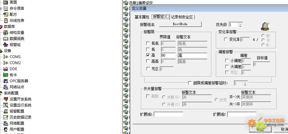

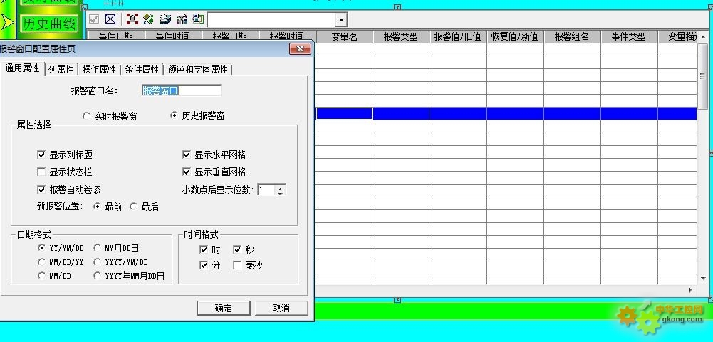

组态王历史报警怎样查询

想要查询报警,首先在“数据词典”中,点击需要定义的变量,在第二项报警定义中,选择  高低  还是开关  以及报警注释等。
在报警画面中加入工具箱的 报警窗口 就好了
