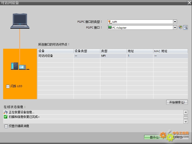

[size=4]最近一个项目,用到西门子触摸屏KTP1200 DP。
软件是博图V13,
下载始终不能成功。
问了西门子技术支持 ,说要西门子原装电缆pc adatper usb A2。
请问,可有同行使用过该款触摸屏 ?
如何下载的 ?[/size]
可以找到设备 !

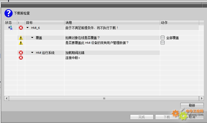

发表于:2016/8/22 14:26:12
下载失败显示。

发表于:2016/8/22 14:27:15
就是这样,提示不能满足前提条件,不执行下载???????
为什么  ?

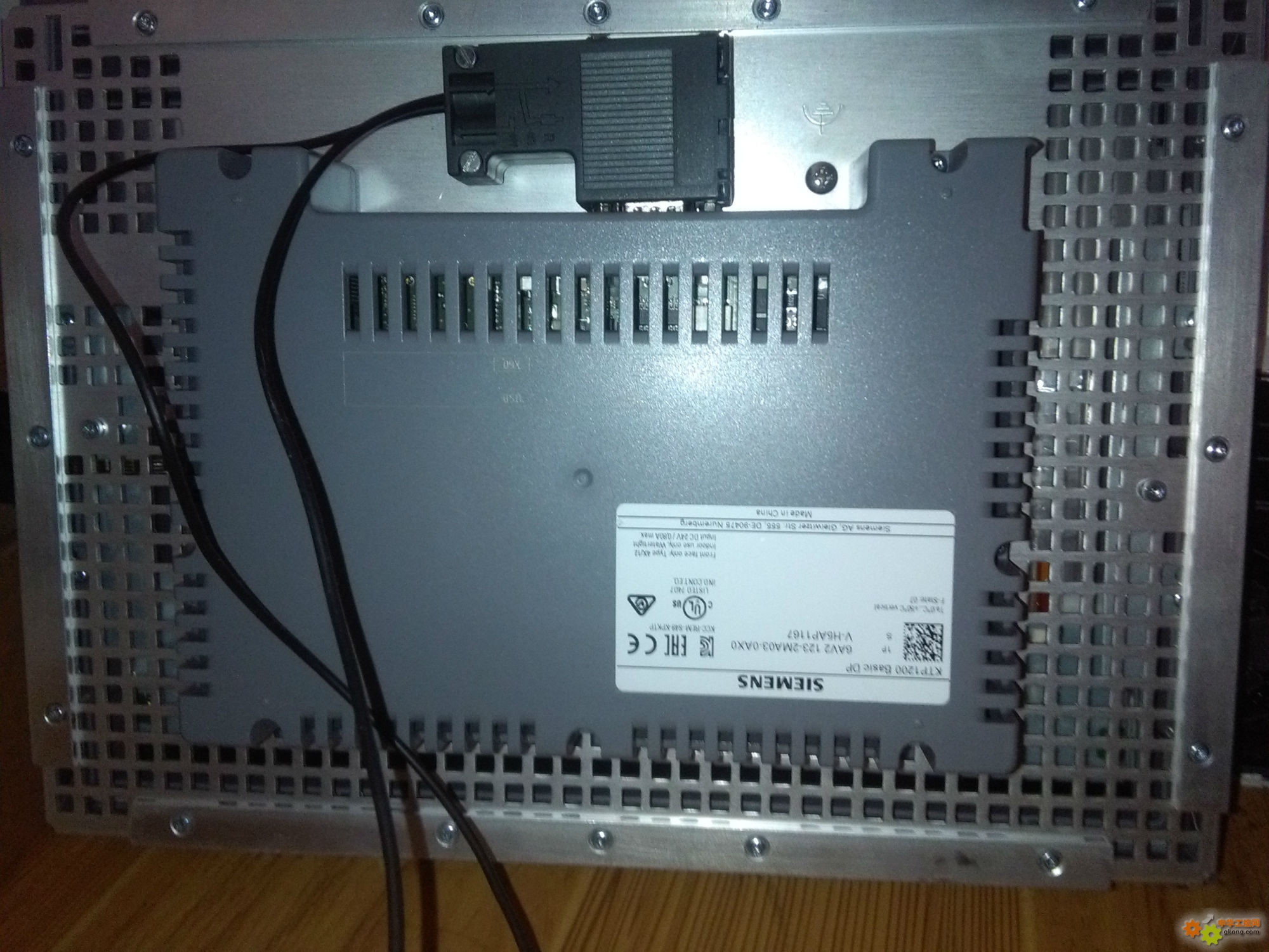

发表于:2016/8/22 14:52:45

发表于:2016/10/18 11:53:31
买了根西门子的原装电缆。就OK了
2450元。
