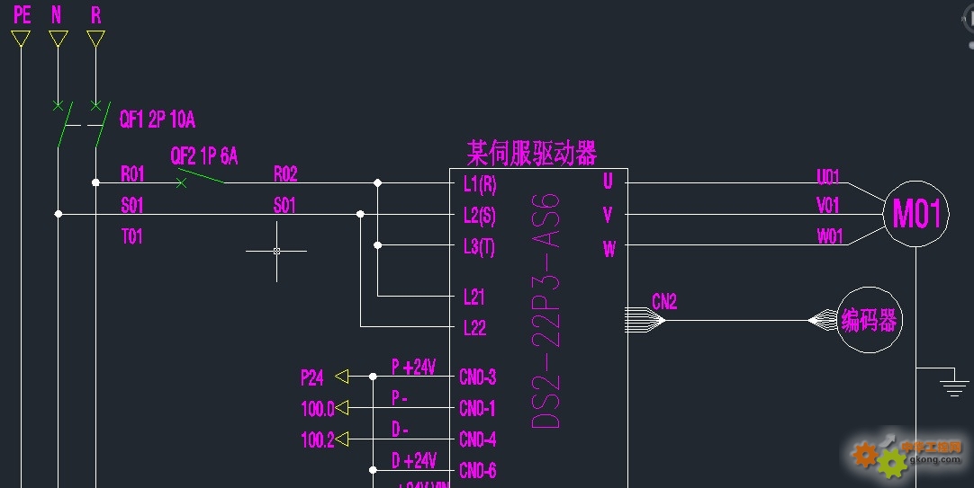

看到某品牌机械手,伺服驱动器主回路如此接法,郁闷了ing

方便了接线,可苦了后续维护

问题:这样我发现总是出现低压报警,后来改为三相供电一切正常了

那个QF2干啥用的?

AC220V的不是接L1/L2就可以了吗?!

是不是220的伺服驱动器?

这个到底是三相还是220 电源啊,我看花眼?

以下是引用goldage在2016/8/21 21:27:31的发言:
2.2kw的,谁家能用单相的?

反正,人家就是那么做滴,就是东莞辉胜

没看太懂怎样接的。
