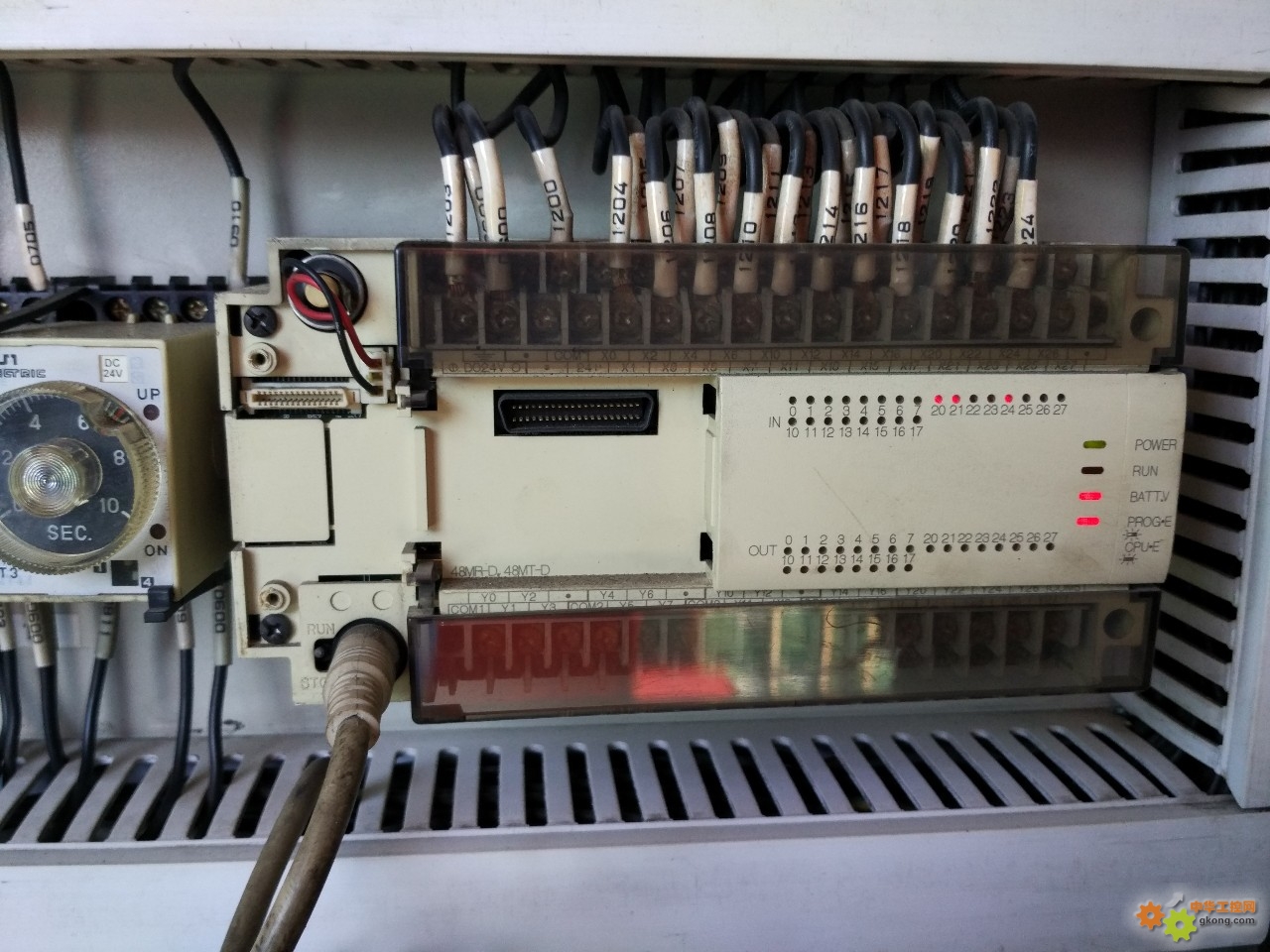

请问上图这个FX2N的三菱PLC中哪个是联接电脑的接口,我的电脑中没有原程序,怎么把PLC中的程序上传到电脑中,大致怎么操作。谢谢各位

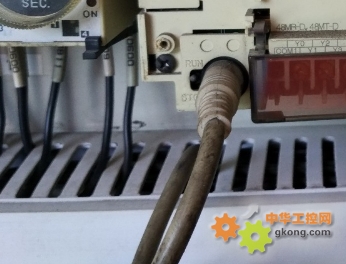

左下角那根圆头的数据线,是连接触摸屏的对吧,关电把它拔掉,购买USB-SC09数据线,用安装好编程软件的笔记本电脑连接,通电,读取程序,前提是程序没有进行加密处理。

从图片看,电池报警灯亮了,需要更换。程序出错或者硬件出错灯亮了,需要用电脑联机检修。
右边的最下面的指示灯,是闪烁的还是常亮的呢?

你的plc程序很有可能掉了

就这个编程口!

肯定是那个圆形的通信口!编程口啊!

电池没电,程序已丢失;
