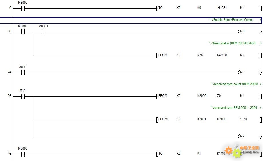

三菱FX2N 232IF接收条码扫描枪程序分享

欢迎大家来解释下程序中FROM指令为啥要用K28 K2000 K2001这些缓冲寄存器而不是其他缓冲寄存器,这几个缓冲器有啥关联,K0Z0怎么解释

0-46行就是接收条码的原程序,只是有些参数根据需要进行修改

还请版主不吝赐教,多多指点,还有很多疑问就如我上面问的,谢谢

这个,不同模块的缓存地址意义不同

K28号缓冲区是有特定含义的,你可以查手册找到28号缓冲区的定义。

网上找过,没有啊

翻了一下自己的那些手册也没找到相关的缓冲寄存器的解释

我试了不能随便改,我把k2001改成其他的,数据存储地址D2000里的数据就变了
