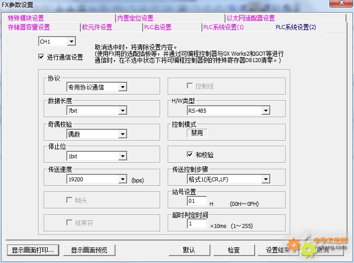

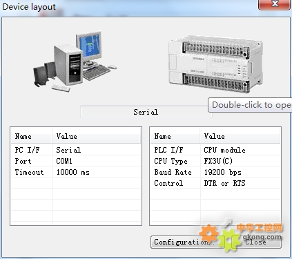

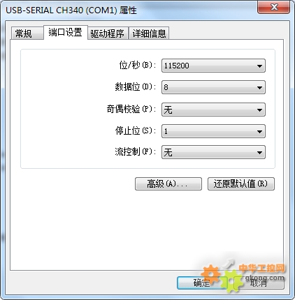

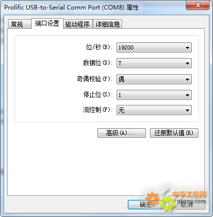

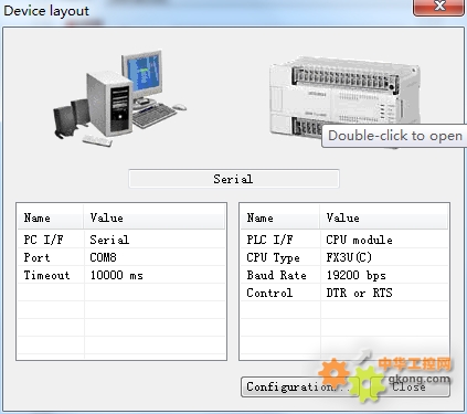

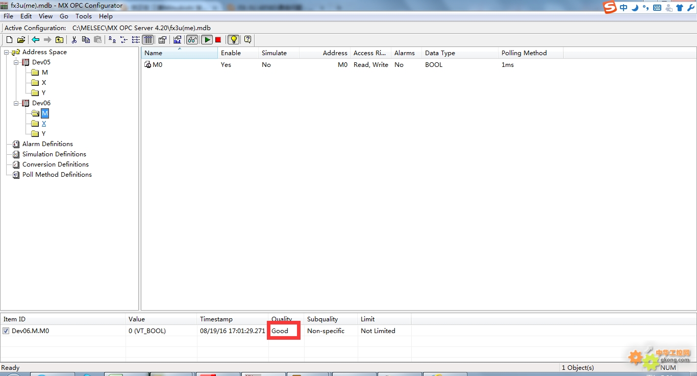

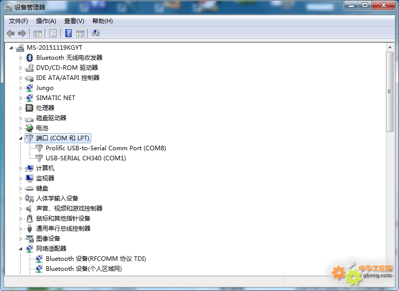

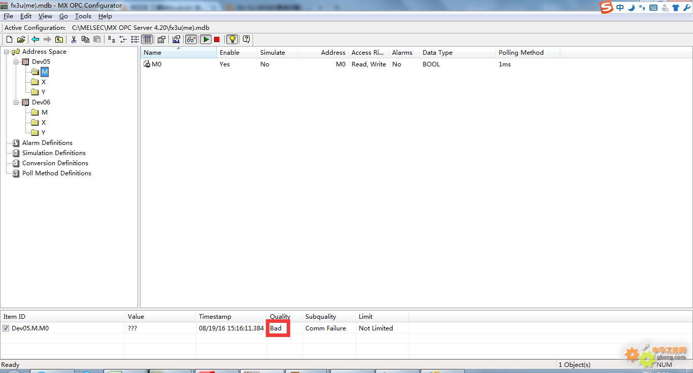

最近有个项目要用到三菱的MX OPC server,我想让三菱 FX3U PLC通过485BD模块+485转usb模块连接电脑,但是一直无法连接上,求高人指点,谢谢!
补充说明:
1.编程口(COM1),485BD+485转usb模块(COM8)
2.在MX OPC server中,Dev05对应485BD+485转usb,Dev06对应编程口
5分悬赏
