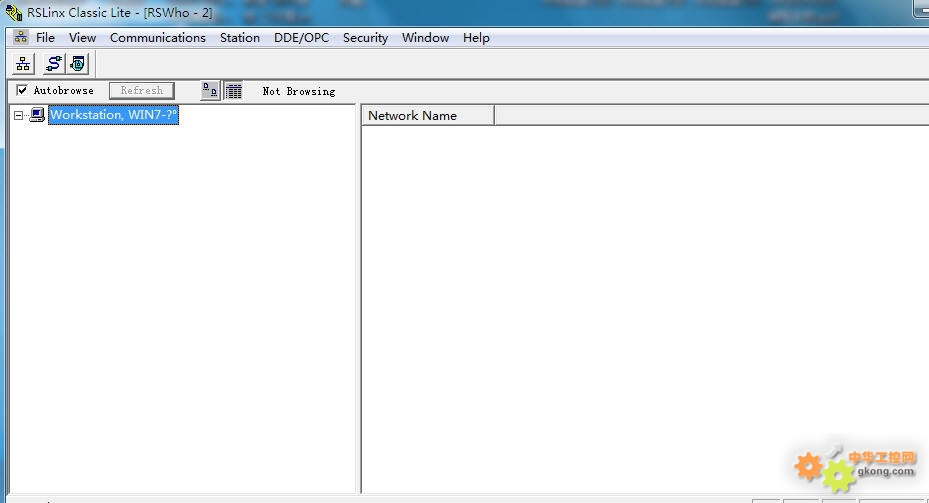

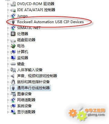

用USB线连接,在电脑设备管理器有它的图标,RSLINK看不到,请问是什么问题?

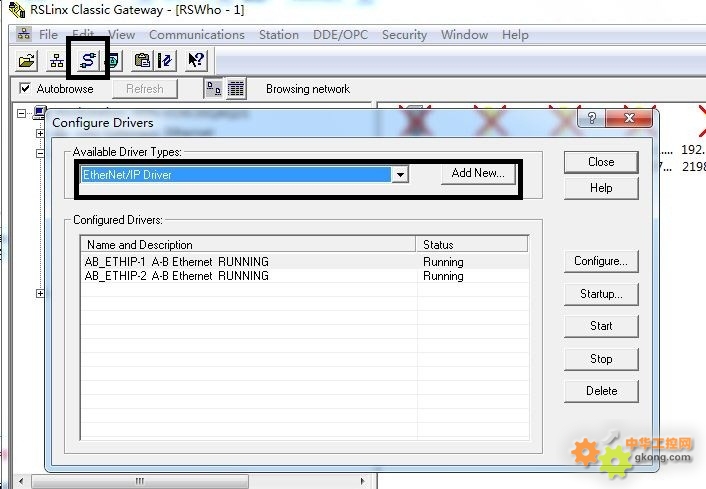

发表于:2016/10/14 23:10:56
没有组态驱动器  既然使用rslinx
你这个应该通讯不上的 不会扫描到设备的
点击图上的黑框  之后弹出对话框    选择Enthernet/Ip Driver  之后一步步来就行了
