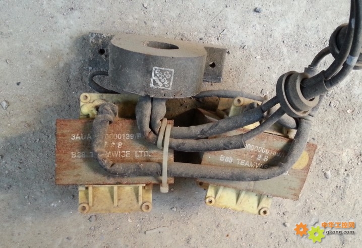

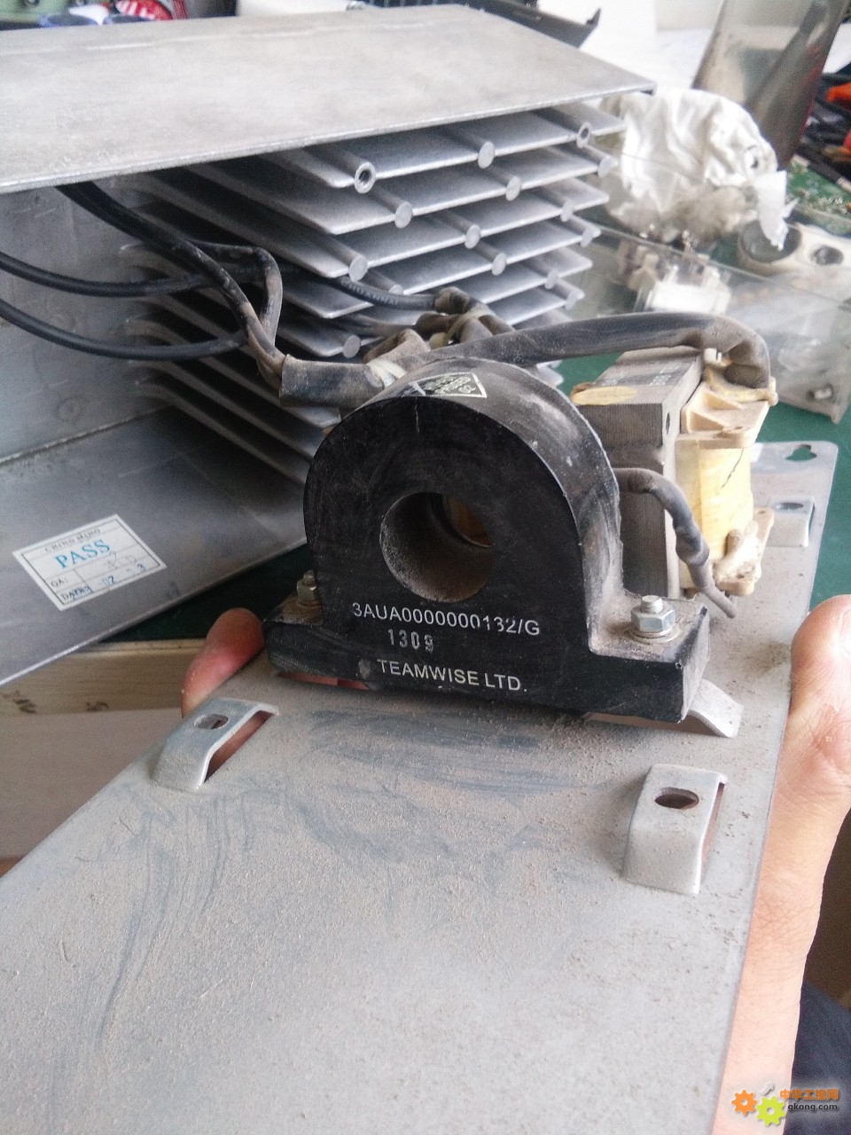

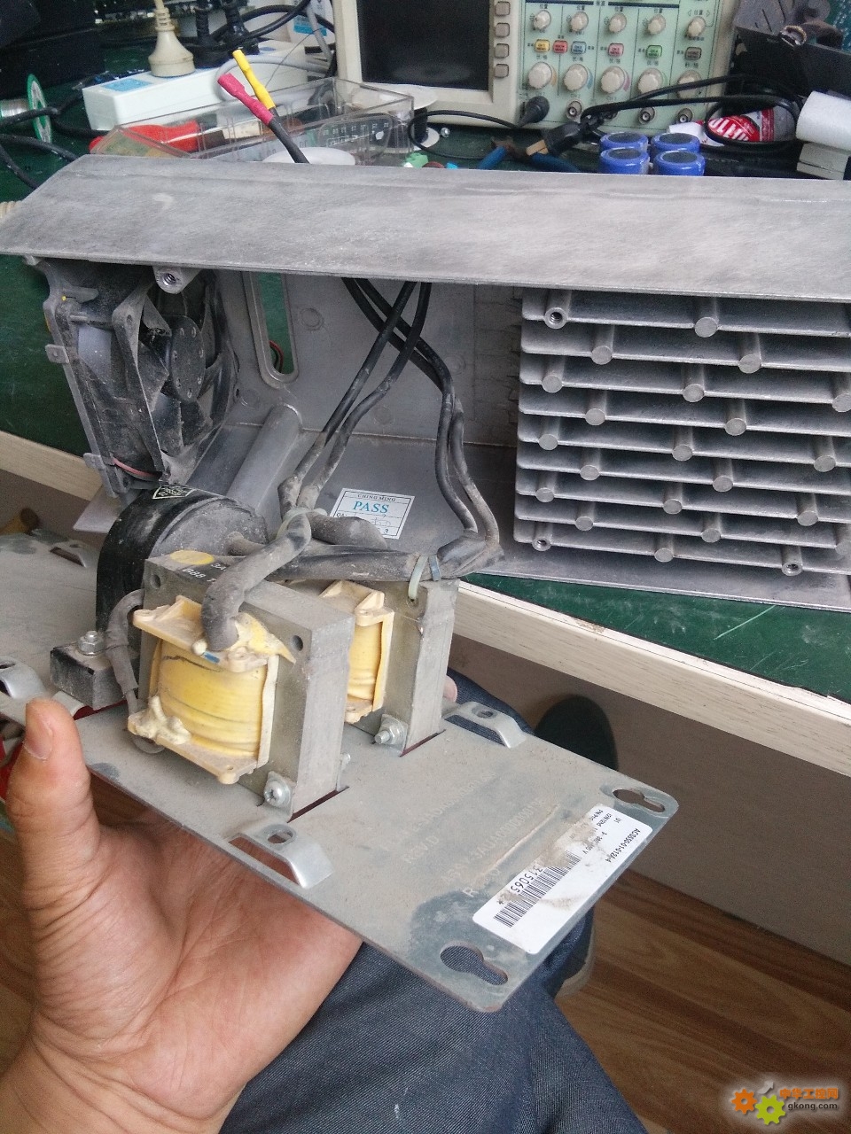

ABB变频器里面的这个器件是干什么用的

直流电抗器,高端变频器都有

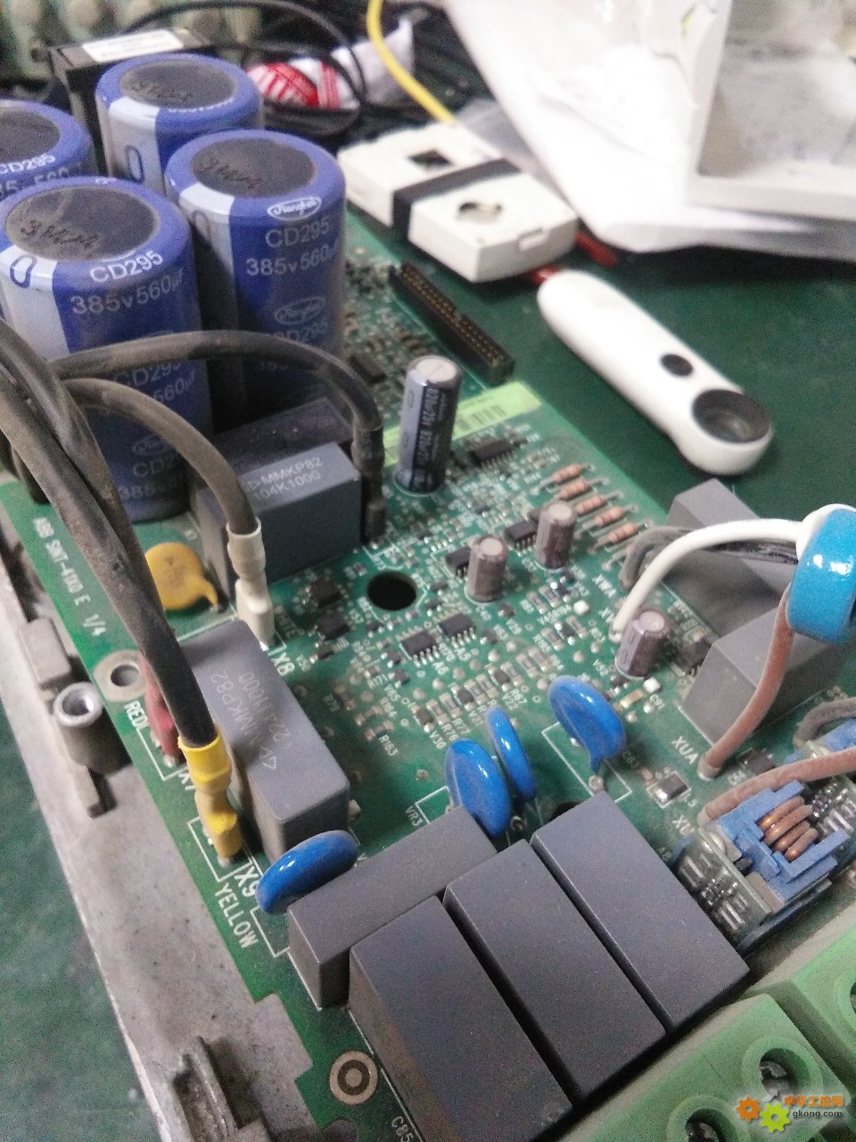

但是看实际电路,这个电抗器并没有从整流桥后接到滤波电容那里,电抗器应该是串到大电容的回路里吧

一个电流互感器和两个直流电抗器
应该是限制充电电流的大幅波动。

饱和直流电抗器
