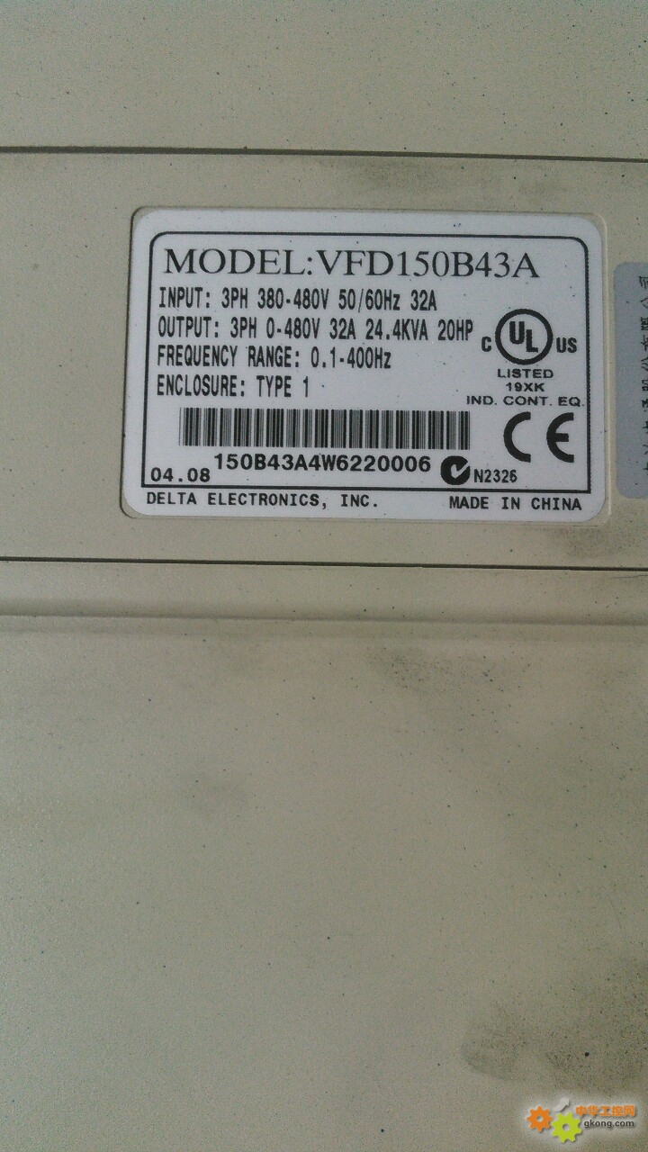

前几天高温假,上班后几台台达VFD150B43A上电即报HPF?4故障:0V硬件保护电路异常,求经验指教

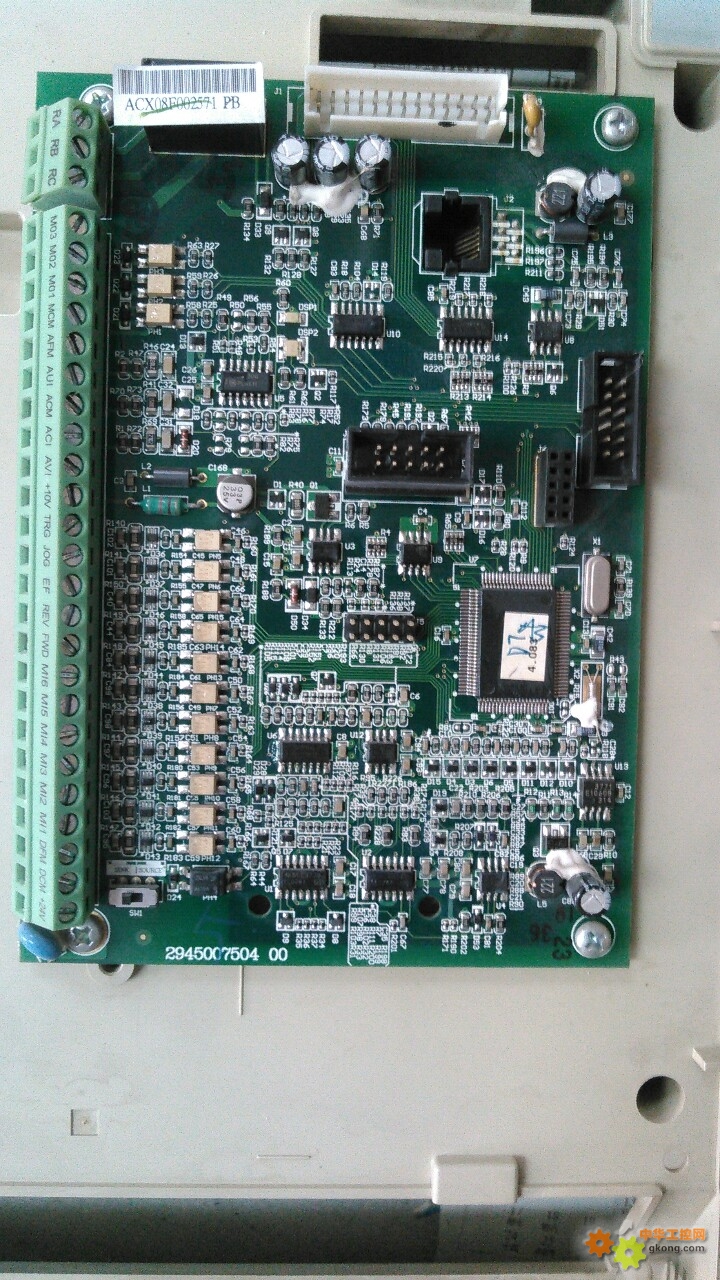

加220v,可恢复出厂设置,显示正常,一会报LV,正常。

调出你的母线电压看看,显示是不是正常的

上电即报故障,不能复位,调不出参数。
