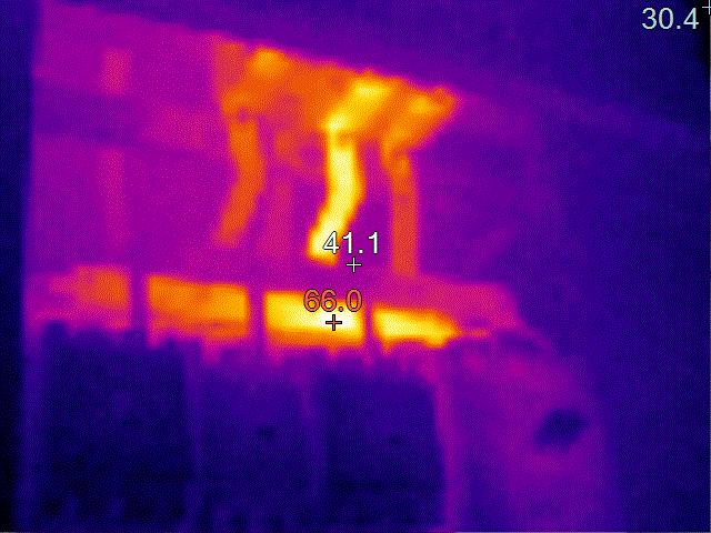

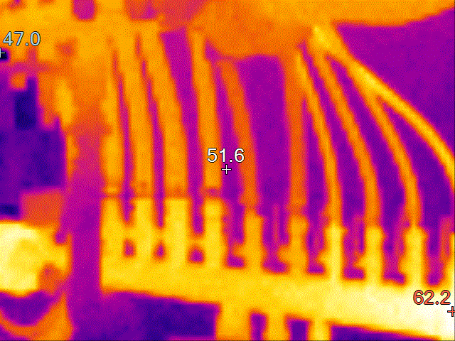

上面的诗中频炉炉体冷却水管,相比手持红外测温仪要全面得多,尤其是如果有一条水管发生故障高温报警,但是又不能却认识那一根的话,用热像仪一扫就可以判断出来,比如我们这个每根水管有一个温控开关,然后一起串联起来的,故障的话判断是哪一根用时较长,所以热像仪真心很方便!

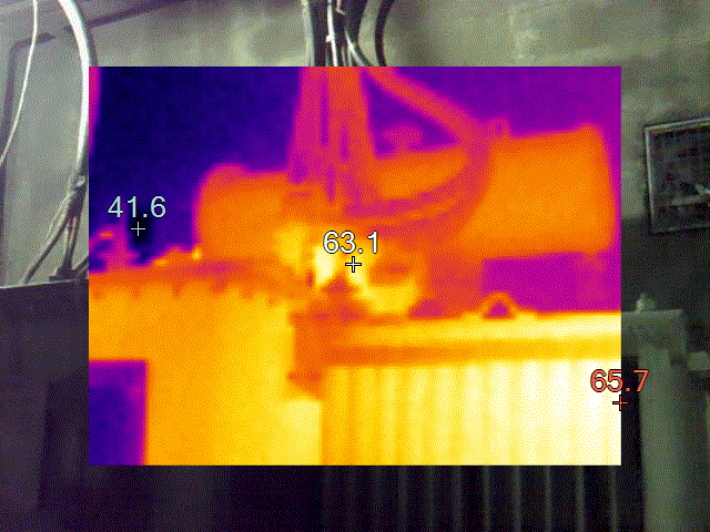

变压器的巡检,俺们这儿不是很规范,呵呵,但是每天也都大概看看,这样一扫的话,接线柱的情况一目了然,方便实用!

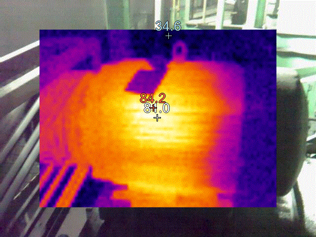

对于电机温度的检查,也很方便,整个电机的温度最高,最低点清晰可以见,连接smartview软件的话,更是能分析每一个温度点,生成图表曲线,确定是轴承,轴,线圈等等的问题点就更简便更快捷!巡检电机效率也更高,更能准确的制定电机检修计划,降低故障率!为进一步的改善改造掌握一手资料,对于分析,控制负载率也很有好处!表情

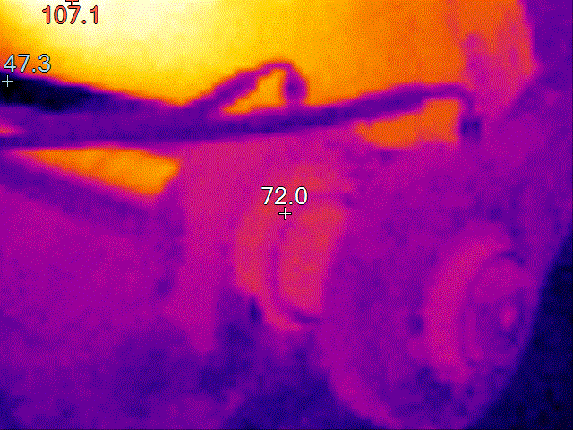

上面是2台震动输送机的偏心轴轴承的图片,运动时候拍的,依然比较准确,这样的设备如果故障停机的话,对设备的运转率影响较大,所以在运行状态下的监测是必须的,热像仪正好提供了一个全面的监测手段,通过各个温度点的对比,结合电气,机械,润滑等方面,更快更好更精确的分析设备的运转情况....很棒!表情

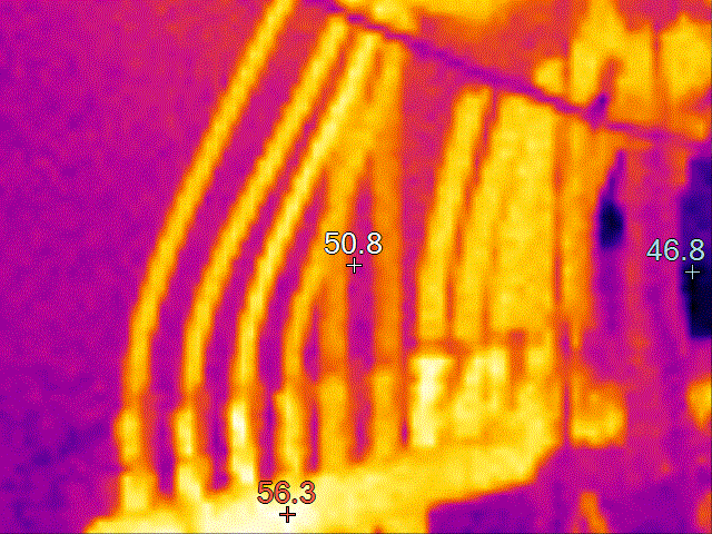

上面的低压配电柜车间很多,清扫,紧固螺丝是经常的必须的,通过热像仪的图片化对比,让这种简单机械枯燥表情的工作变得更有趣味性多了一点生活的色彩和人性化表情,如果每一项电气的工作内容都是如此的多姿多彩那该多爽啊!!!表情
