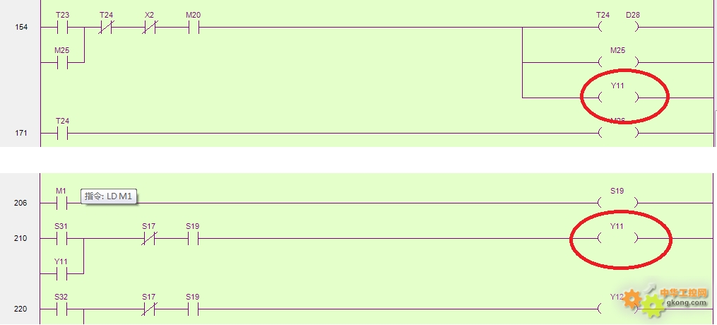

各位朋友,我自己练习做的程序,输出Y11有两个,可是传到PLC里面,通过触摸屏控制的,可是不知道怎么回事不能实现,把其中的一个重复的 Y11改成其他的输出就没问题,遇到好几次这样的事情了,请大伙帮忙解释一下

最基本的双线圈还不清楚了,
那么多m不够你用的
m11
m22之类的分别同Y11不就行了。

用SET 试试

plc有些指令对双线圈输出是有限制的。

PLC编程的最基本思想,就是在程序里面,避免双线圈的出现。

用两个m转换一下就行了,两个m控制Y11。

OUT同一个地址,双线圈,最终结果以最后一个为准,编程要避免这种情况。

看来楼主还需要多学习:如果是不同时调用的子程序,那个你输出同一个还行

双线圈输出,PLC是从上往下扫描执行,以最后一个为准

用步进方式编程可以解决双线圈问题。
