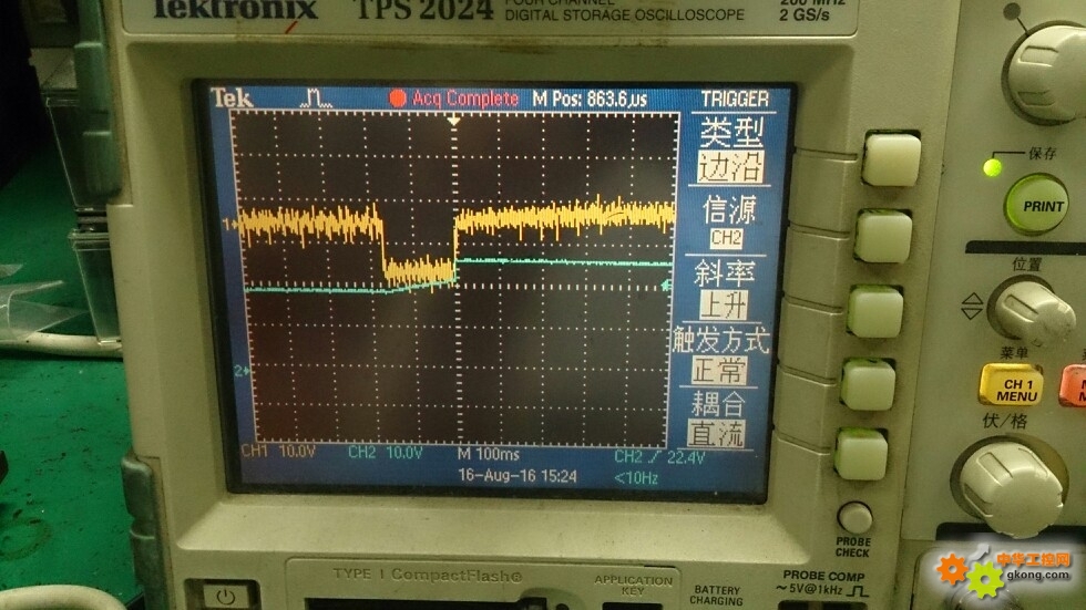

高压单元控制板,启动几秒报OC,用示波器观察Vce波形
可以看蓝色的Vce,在不断的上升,大于故障电压后,管子被关断。

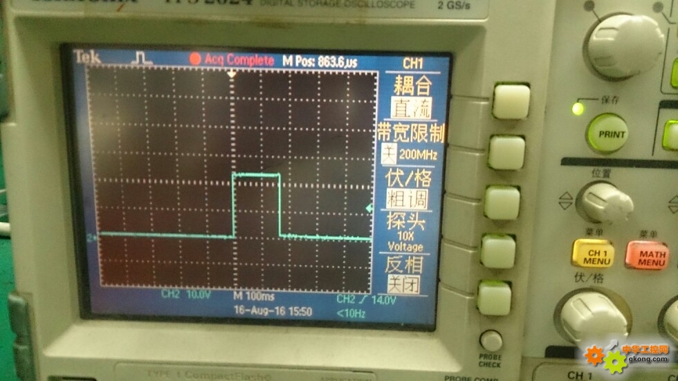

我先短接PC929检测,结果还是报,换掉PC929还是报。可见不是929的问题。
接着确定929前端波形正常,再看929输出
非常正常。

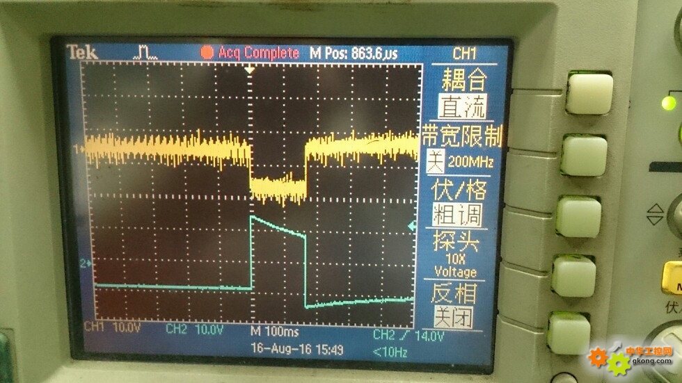

继续看GE波形
明显波形不正常,但是从929输出是好的。我开始怀疑电源的问题,最终发现了
这个是产生负压的稳压管上的波形,稳压管已经不稳压了
换掉,故障消除
