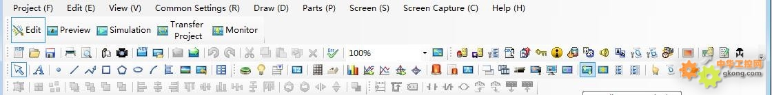

用GP-Pro EX软件新建了一个项目文件,但找不到 data sampling display组件。
用这个软件打开另一个别人做的项目文件,有ata sampling display组件。
请问这是怎么回事,在哪能找到这个组件?
谢谢

如图
