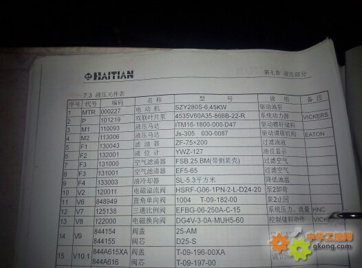

45KW的电动机带动定量双联叶片泵,由于机器的液压马达漏油,维修后过了几天后开机,开机声音变大的,油泵出来是三通比例阀控制系统压力流量的,电机带泵空转声音也很大,听不出来是油泵响还是电机响,因为在一个空间里好像有回音的那种,开始怀疑是油不足加油后不行,后来又怀疑吸油过滤器滤网堵塞完成的,清洗后一样,最后拆掉滤油器,声音还是同样大,现在开机已经没用滤网几天了,声音还是差不多,这个泵是去年维修过的,好像修回来一直都是比较响,但是这次停机后感觉更响了,要是电机轴承缺油运行几天应该会更大声了吧,油泵摸起来也不烫,现在还没停机,想停机了分开油泵和电机看看是那个的问题,你们怎么看?

不是油泵轴承就是电机轴承,另外还有一种就是油泵真空度不足也会有响声的

大修过后,一般都是机械部件组装不良,或者装配还原不良导致的机械异响。

泵头拆开看看吧!
我遇到过成型机的油泵内部直接搞报废!

回复 #1楼 chency_2008
真空度是怎么回事啊?

回复 #2楼 cfg168
这个去年修回来到现在用了近1年了,好像一直都是比较响,这次感觉更大声了,买新的要1万5,修就7 8千所以老板就修了,威格士的泵

对了,在系统DA那里测试,输入140bar的压力,99的流量,系统压力表显示能达到14MP的压力哦,就是响了点

双联叶片泵
