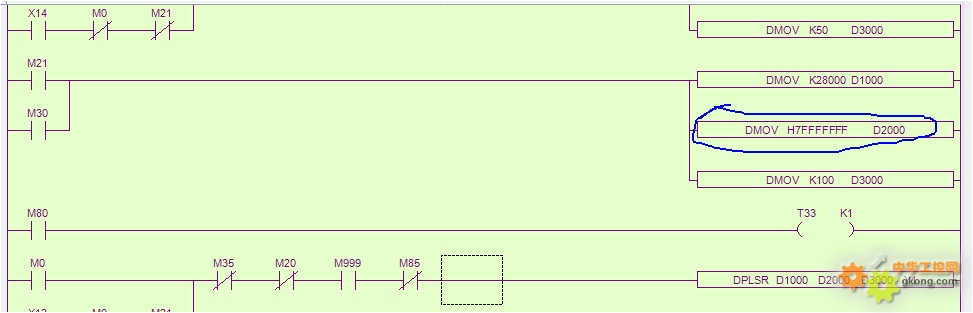

各位帮忙看一下这个指令是什么意思,求解释
14
1297
1058
apmdeper
19
1058
作者的所有帖子(19)
2007/5/12
发表于:2016/8/15 11:31:01
H7FFFFFFF
数据传送的这个内容是什么?请各位帮忙解释一下

32位的传送指令

H7FFFFFFF是什么意思?

估计在别的地做“与”计算,用来把32位的首位屏蔽掉

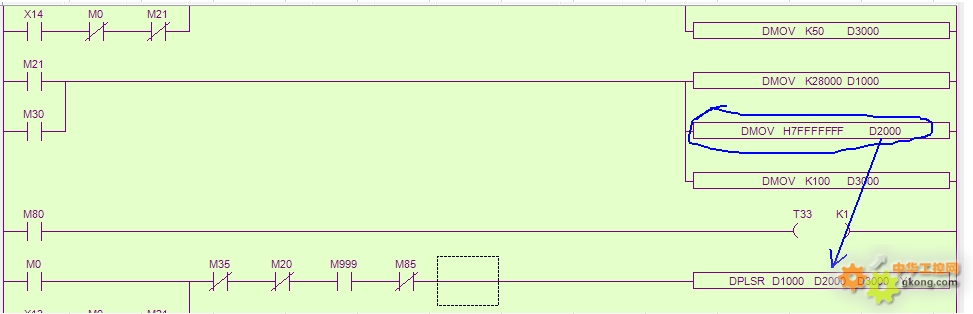

把数据传送至d2000,可是这个H7FFFFFFF究竟是个什么意思?
是一个字符串?明显不是吧,或者是一个什么代码?数据地址?
谁能帮忙解释一下

不是伺服的脉冲? ?
看过手册了?

是属于脉冲输出,可是我没看懂。。。

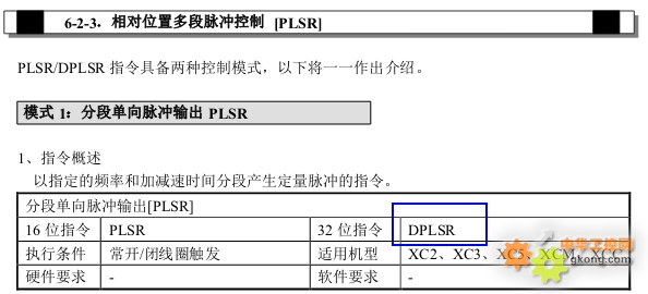

H7FFFFFFF转换为10进制就是2,147,483,647,也就是PLSR指令S2中指定的输出脉冲数。
显然程序员觉得记住并用2,147,483,647写脉冲数实在太麻烦,所以采用了16进制方式输入了这个数。
以上~

16进制的 7FFFFFFF 是多少自己用计算器去换算一下

第一次见到要用这么多脉冲量的
