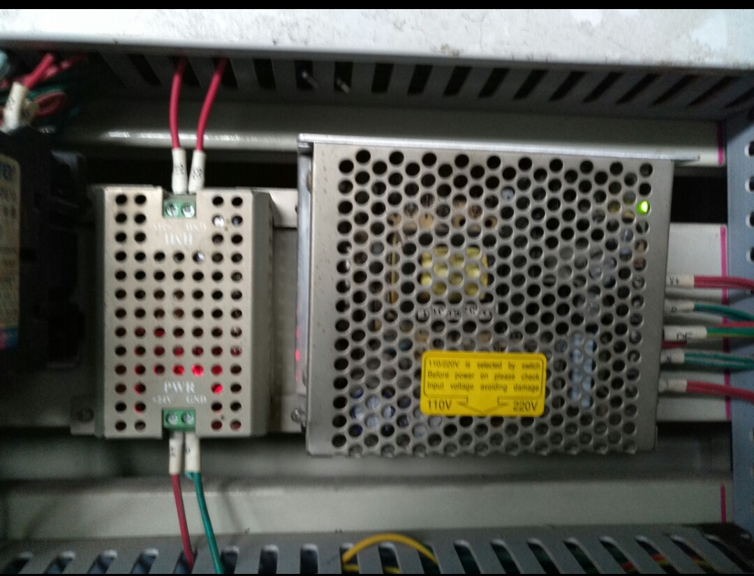

plc电源旁边有个这个,进24v出24v,这是干啥用的呢?滤波?还是什么?

看下是不是交流24进入,直流24输出。

柜子里没有变压器什么的啊,而且量过了,进出线都是直流24v。

市场上有一种DC\DC变换电路,但是一般都是变换电压数值的。可能你的是等压变换。

难道真是滤波的啊

没见过,问一下厂家

输入输出都是DC24V的话,就是缓存电源了;

感觉应该叫做隔离电源吧

在文本一体机上用过5V的隔离器,两个输入两个输出。这个估计也是这个作用。
