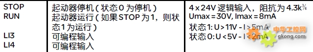

施耐德ATS48的stop端子相当于一个常规停止按钮(常闭),RUN端子相当于一个启动按钮(常开),启动的时候STOP端子为“1”(连接DC24V),然后RUN端子输入脉冲信号启动(当然RUN也可常“1”),要停机把STOP端子变为“0”(和DC24V断开)

我想问的是不是接通STOP(停止)之后就算电机热故障软起动器也不会发出故障报警了,就不需要复位了??

是的,这和我之前说的主泵启动完后,把软启切除至备用状态一个思路。要想实现这个思路,就要想法把主泵的起动接触器释放和旁路接触器自保。

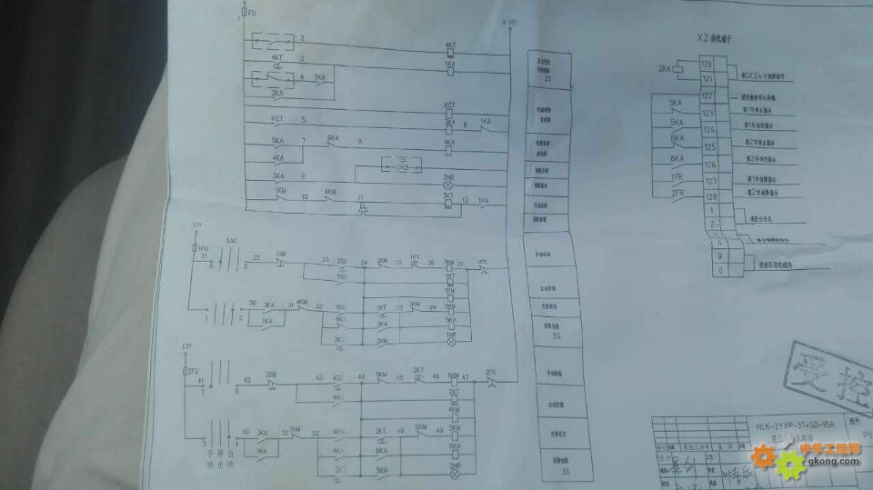

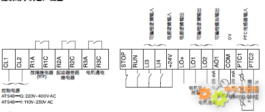

这套控制电路整体没看出问题,只是软起旁路信号输出端子说明书是R2A和R2C,你的图纸上却是R1A和R1C.还有就是按钮操作时没有备用功能。

2014/5/7
发表于:2016/9/2 9:13:29
#36楼
回复 #35楼 华新大个子
感谢您的热心回复,已经调试好了,是我线接错了, (手动时不需要备用,手动只是安装调试时用),虽然现在能用了,但是总感觉这线路有点繁琐,应该还可以简化

#37楼
回复 #36楼 442013100
哪来的图纸?你自己设计的?

#38楼
回复 #37楼 华新大个子
是的,根据你的指点弄出来的,呵呵
