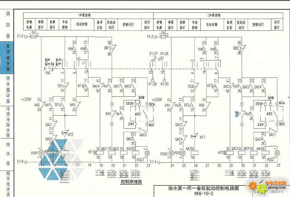

图纸我做了修改,看能不能帮到你。
要说清楚的是:这可能是不成熟的修改,你自己要仔细审阅,考虑清楚是不是要按这来。还有,就是软起要定义一个逻辑输入端(LI3或LI4)为故障复位,然后要加一复位回路。

你是要实现自动切换还是手动切换?自动就是两台泵检测旁路运行接触器触点为信号给软启做启动信号,两只接触器做电气互锁,软启动完成后用时间继电器自动切除,手动可以加手动转换开关来实现

你好,你这所说的复位是指软起故障的时候吗?还是电机故障的时候

主泵运行中故障了,软起会报故障信息,你不复位备用泵是不能启动的。

前面我说了,你这套控制电路是按原来的软起设计的,现在你把软起换成施耐德的,要是在我们厂我直接把控制电路完全改了。就是主泵启动完毕后,完全把软起切除为备用状态。

o 那你有这样的图纸吗?给一份参考一下,还有能留个联系方式吗,谢谢

哪有现成的图纸,我们厂技改的控制回路都现画的。

那你说的复位是指软起完成启动之后要接Storp吗?

不懂Storp是么意思。我说的复位,是上面的控制原理中,主泵启动完毕后软起还在在线运行中,假如主泵出现过载,软起会有报警,然后主泵因为过载停机,备用泵就得启动,这时软起的报警没有复位,备用泵是启动不了的,所以,需要在软起报警后,要把软起的报警复位消除掉,才能真正实现备用泵的作用。

线路中是有热继电器的,过载由热继电器保护,那个storp写错了,应该是stop,是不是启动完成后接通stop这个点软起就会处于一个停止状态,就不会有故障报警了?
